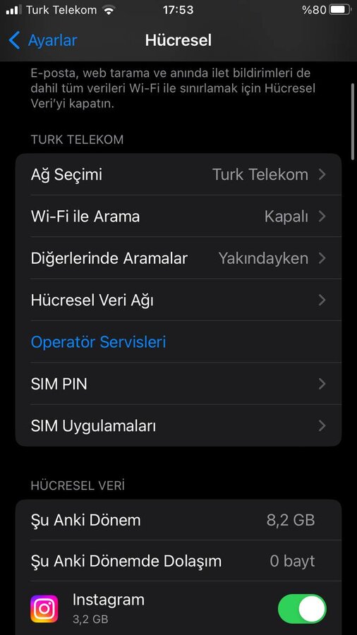

Ayarlar'dan hücresel sekmesi altında bulunan eSIM eklemek için olan buton kayıp durumda. Başta bu konu hakkında Apple Destek ile bir defadan fazla kez görüştüm, hatta kıdemli departmana aktarıldım ve benimle bir kişi şahsen ilgilendi ancak çözüme ulaşamadık. Uzaktan test yapıldığında donanımsal sorun yok gözüküyordu. Cihaz servise gitti ama orada da donanımsal bir sorun görülemedi.

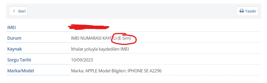

*#06# yaptığımda iki IMEI çıkıyor karşıma, 2. IMEI'Yi BTK'dan sorguladığımda eSIM olduğunu da görebiliyorum ama dediğim gibi buton kayıp. Hiçbir şekilde ekleyemiyorum cihazıma eSIM. Başına bunun gibi bir şey gelen başka arkadaşlarım var mı acaba?
