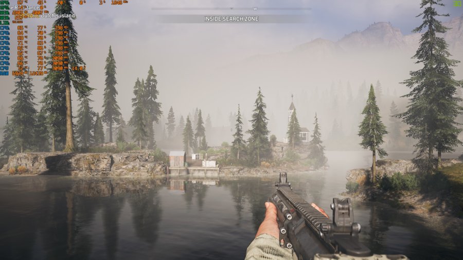

Yaklaşık 5-6 aydır var.Formatladım tekrar temiz kurulum yaptım ama sonuç nafile.En düşük ayardada ultradada aynı fps alıyorum.Bazen COD 4 de bile drop yiyor.Battlefield 1 dede aynı sorun oluyor.
Ekli dosyayı görüntüle 52704
Turbo fan açıkken bu değerlerde.
Turbo fan açıkken bu değerlerde.Ekli dosyayı görüntüle 52705
GTX 1060 ile bu değerler çok az. Ultra ayarlarda rahatça oynayabilmen gerekiyor. LoL ve CS Go da özellikle 200+ FPS alman lazım. Windows 10 mu kullanıyorsun?

Windows 10 pro orjinal kullanıyorum.Evet fps lerde sıkıntı var.Termal macunuda yeniledim.Fanlar temiz her şey olması gerektiği gibi ama buna çare bulamadım turbo fan açıkken ısı değeri 69 dereceyi geçmiyor.Oyunlarda orjinal son ümidim bu forum umarım bir çare bulurum

Korsan yazılım yoksa gerek yok. Bilgisayarda virüs programlarının bulamadığı zararlı yazılımları bulan bir uygulama ama gerek yok bu durumda. Oyunlarda GPU ve CPU kullanımı nedir?

Değerlerde sıkıntılık bir durum yok. Gerçekten ilginç bir durum. Peki bu duruma düşmeden önce bilgisayarda herhangi bir şey yaptın mı? BIOS güncellemek gibi.
