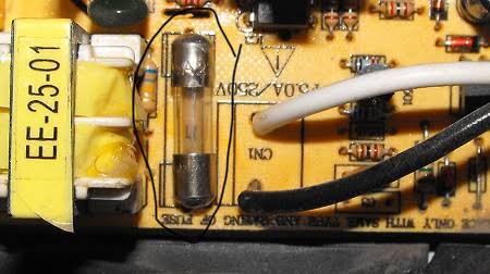

Nasıl yani
b9d5f150-d9f9-449f-be39-c521fd51de20-jpeg.456193
örnek olsun diye
Büyük ihtimalle PSU içindeki cam-porselen sigortanız yanmış(atmış) olabilir Psu nun sökülüp içine bakmak gerekir .Psu nun markası nedir ?
örnek olsun diye
