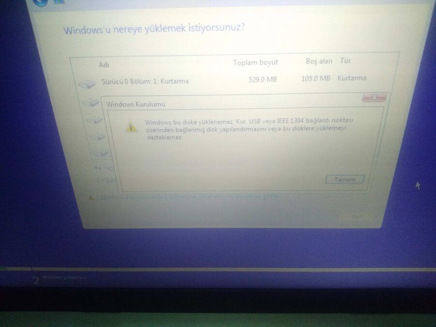

Merhaba arkadaşlar ben Sandisk 240gb Ssd aldım CD Rom yerine taktım normalde görüyor kullanılıyor ama içine Windows kuracağım normal flash bellek ile bios üzerinden Windows 10 yükleme yapacağım zaman anladığım kadarıyla ssdyi flash gibi görüyor ve kurmuyor.(Resimde gösterilmiş tır.) Lütfen yardım edin sadece bende bu sorun oldu heralde o kadar araştırdım hiç biyer de çözümünü bulamadım bende foruma atayım dedim...?

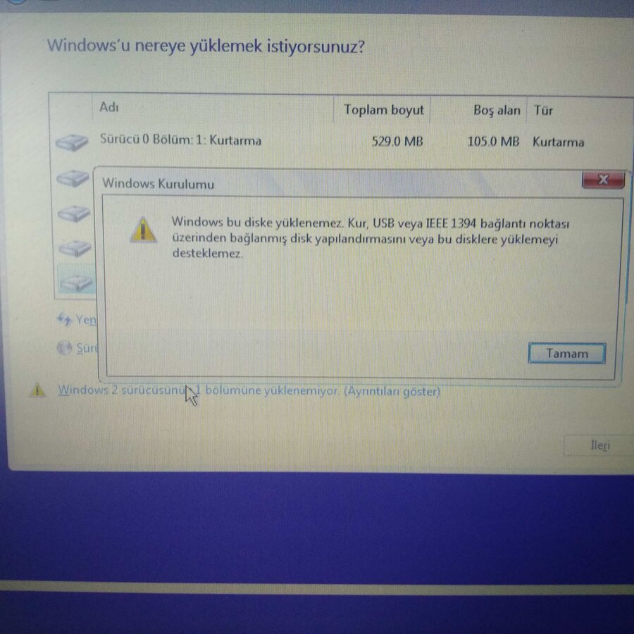

Tamam bios açılma tuşları onla sıkıntım yok ssdye Windows kurmuyor USB ye kurmam diyor resimdede gözüktüğü gibi benim sıkıntım onla ?
Yani Ssd yi USB gibi görüyor saçma bir şekilde heralde

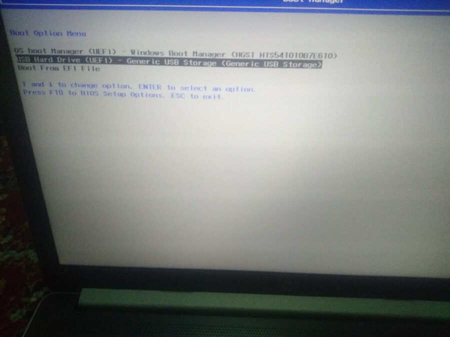

Boot menüye girdim buradan ne yapacağım
Usb seçip format at.

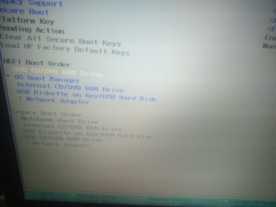

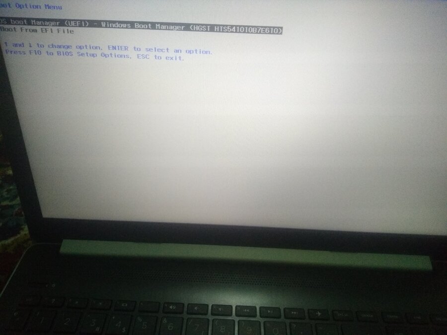

Flash belleği çıkardığımda ikinci seçenek gitti ve en alltaki seçeneği seçtiğimde büyük ihtimalle orada Ssd yi görebiliyorum resimler ; 1.resimdeki 2.secenek boot from efi file seçeneğine tıkladığimda 2. Resime giriyor burada nasıl yapacağım
Yok dostum bak boot tuşuna basıp usb yi seçtiğinde usb'yi görüp oradan yükleme aşamasına geçecek. Sonra hard diski silebilirsin sıkıntı çıkarmadan. Çünkü direk biosdan seçili olduğunda diski görmeme gibi durumlar ortaya çıkabiliyor. Biosda boot menüsünde ilk sırada SSD seçili olması lazım.
biosta Ssd gözükmüyor ki en başa alayım

Boot tuşuna bastığınızda neden flash çıkarıyorsunuz. Format atmayacak mısınız ? Flash çıkarmayacaksınız onu seçip atacaksınız. İçinde windows kurulu değil mi ?

Hmm tamam bilmiyordum onu pardon içinde Windows kurulu evet birde hangisini en başa alacağım

Dediğinizi yaptım boot menü üzerinden flash i sectim gene Windows 10 kurulum yerine giriyorum halen aynı sorun ?

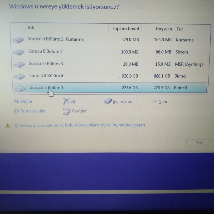

Ssdyi halen USB gibi görüyor tamam bütün yaptığım aşamaları atayım 1. Resimdeki gibi giriyorum flashin içine daha sonra Windows yükleme yerine giriyor ve sonra yükleme yerine giriyorum halen aynı sorun
