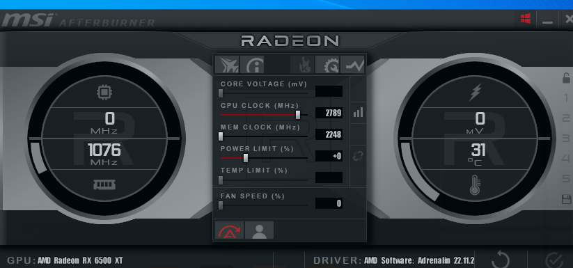

Driverlar güncel hepsini kontrol ettim. MSI Afterburner yüklüyorum değerleri yollayacağım.
Burası normal mi acaba? Youtube'den izlediğim kişilerde buradaki değerlerde genellikle farklı.
bence buradakilar normal, siz cpu kontrol ediniz, sıcaklığını

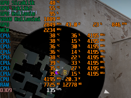

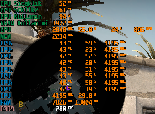

En düşük FPS'te yakaladığım veriler.
Biraz daha dolaştım A site taraflarına gittim. B taraflarına gidine 200altına düşüyor genellikle ama yükselişte oluyor.

A site de işlemci kullanımı yüksek sende fark etmissindir.
Evet evet işlemi kullanımı ve sıcaklığı arttığında FPS uçuyor
Grafikleri fulle çektim FPS bayağı düştü.
