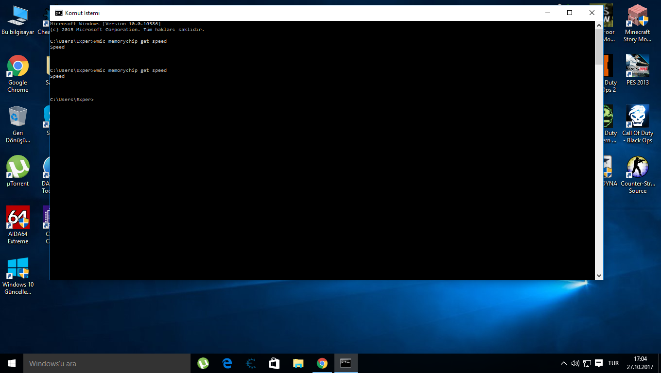

Dediğim şekilde çıkmıyorsa sırasıyla adımları takip et lütfen
  1. Windows tuşu + r ' ye basıp açılan pencereye cmd yaz
  2. komut satırı karşına geldiğinde-->wmic memorychip get speed komutunu yaz
ram hızın gözükecektir. (benimki 1600mhz mesela)
Tabii bu güncel hızı verecektir. ConfickerBelası hocamın da dediği gibi biostan kontrol etme şansın varsa en sağlıklısı o olur.
Yusuf302
26 Ekim 2017
75
Hine çıkmadı :/

komut satırında çıkmaması çok enteresan açıkcası.
RAMMon programını kullanarak detaylı şekilde inceleyebilirsin , birde bunu dene bakalım belki senin için çalışır.

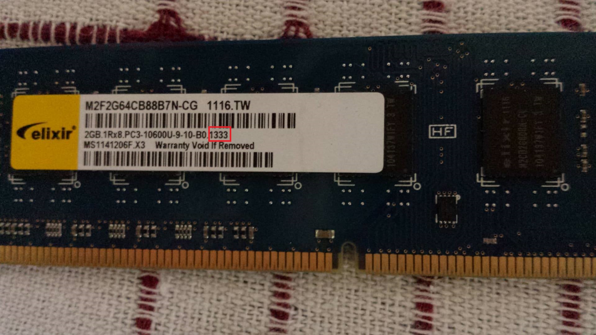

Aklıma gelen son çare bu , olmadı kasadan ramlere bakabilirsin.
Ekli dosyayı görüntüle 29103
ram çok utangaç çıktı...
evde kalmış kız kurusu gibi...
rame bakman gerek...
Çok teşekkürler ram a baktım ram cidden utangaç :D yanlış yere bakmadıysam 1333 MHz:
