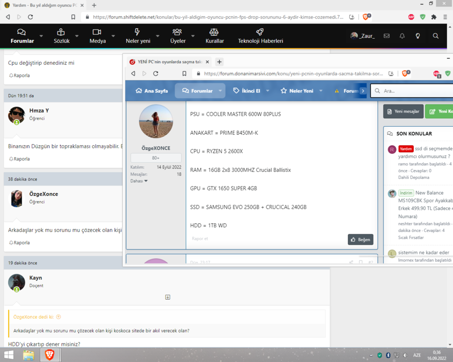

GTX 1650 SUPER 4GB kullanmıyor muydunuz? Donanım arşivinde farklı ekran kartı yazmışsınız da?
HDD'yi çıkartıp dener misiniz?
Ayfon Hdd`den güçlü ? sjdksdsdkhdh
Cpu değiştirip denediniz mi
Ben İntel sisteme geçmesini önerdim de, konu sahibinin farklı ekran kartıyla yeni konu açtığını görünce konunun ciddiyyeti bana göre hafifledi.
Sanırım pek ciddiye alınası konu değil. Eğer yanlış anlaşılma varsa aydınlandırın bende anlamak istiyorum çünkü

Konuyu böldüğüm için özür dilerim
Ekli dosyayı görüntüle 173760
Hayatımda şu forum sitesinde bulunan parlak zekalı insanlar kadarını görmedim. Yahu sen benim konumu ve sorunumu düzgün okuyor musun? Neler yaptığımı okudun mu gpu değişimi yaptığımı açıklamışım demi sorun düzelmemiş demişim yani mantıken 2 ekran kartına sahibim. Konu kilit kimseyle uğraşamam ben.

Hayatımda şu forum sitesinde bulunan parlak zekalı insanlar kadarını görmedim. Yahu sen benim konumu ve sorunumu düzgün okuyor musun? Neler yaptığımı okudun mu gpu değişimi yaptığımı açıklamışım demi sorun düzelmemiş demişim yani mantıken 2 ekran kartına sahibim a*tal kardeşim. Konu kilit kimseyle uğraşamam ben.
Sakin ol şimdi.
O konuda da ekran kartı değiştirildi yazmışsın ama kullandığın kartın gtx 1650 4 gb olarak göstermişsin.
ee hangi kartı kullandığını çözemedin mi daha?
Seni raporlamak bile istemiyorum.
Olurda Sorununu çözmek isteyen biri olur,
cevap verebilesin diye.
Edit ---- yazsana oraya 2 adet ekran kartım var.
Modelleri şunlar bunlar.
birini burda yazarsan
Diğerini diğer forumda yazarsan yanlış anlaşılır tabii.
Edit 2 -- ayrıca o yaşadığın FPS drop değildir. Benden söylemesi.
Videolar atmışsın başka adamların çektiği baktım onlara.
Fareyi her pc de öyle hızlı hareket ettirirsen sağa sola yaşanacağı odur. Aniden dönen kamera açısından kaymak akıcılığında görüntü bekleme.
