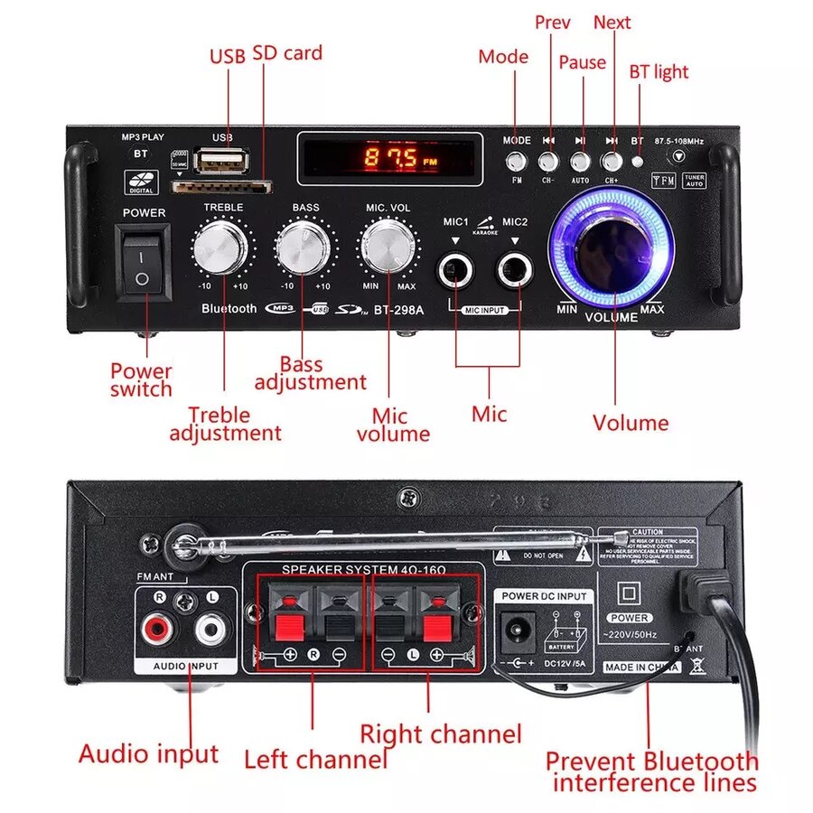

Anfi kısmı çöpe gittiğine göre elinde kalan parçalar sadece hoparlörler. Sadece anfi olarak bu tarz anfiler alabilirsin
74094
Online Shop 600 W Ev Araba Amplifikatör 110 V HIFI USB FM Radyo Ses bluetooth Amplifikatörler Çalar Subwoofer Stereo Hoparlör Uzaktan Kumanda Ile kontrol | Aliexpress Mobile

1+1 amfi bu 2 kanal yani arkadaşa 2+1 3 kanal amfi lazım en az
Biliyorum bende evde z906 modelini kullanıyorum.
Ben bu anfiyi örnek olarak verdim.
Bunların 5+1, 4+1 bulabilirsen al, bulamazsan en kötü ihtimalle 2+1 alıp hoparlörleri ikişer ikişer paralel bağlayıp stereo olarak çıkış alabilirsin.

Hocam pek bilgim yok bu konularda zahmet olmazsa iyisinden 5+1 amfi bulup linkini atar mısınız? Teşekkürler.
