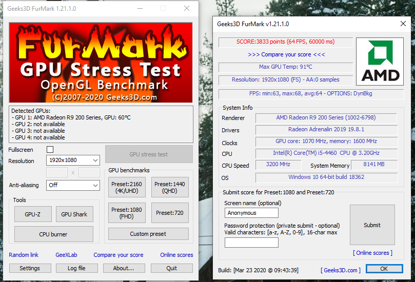

Oyun Oynarken performans durumu > Jast Couse 3> Ads-z
Furmark Sonucu aşağıdaki gibidir. 91'C-ye çıktı ekran kartı. Fan coştu (Oyun oynarken de aynı bu şekilde fan coşuyor ve aşırı çalışıyor, ısınıyor)
Ekli dosyayı görüntüle 92049
ekran kartın bu sıcaklıklara dayanamayıp "yetti gariii " diyip ölü taklidi yapıyor sanırım :) ısıdan dolayı kendini kapatıyordur ekran kartının termal pad ve macunlarını fanlarını temızledıgın zaman sorunun cozume kavusacagını düşünüyorum

Sorun büyük ihmille ekran kartında;
Benim laptop aşırı ısındığı zaman oyunun ortasında donar kalırdı senin dediğin gibi ama sorunu güzel bir soğutucu ile çözdüm. :)
