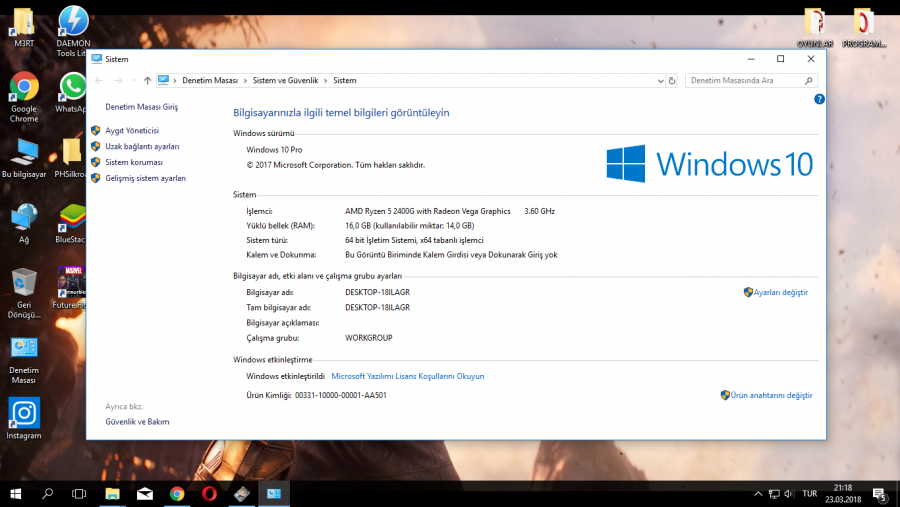

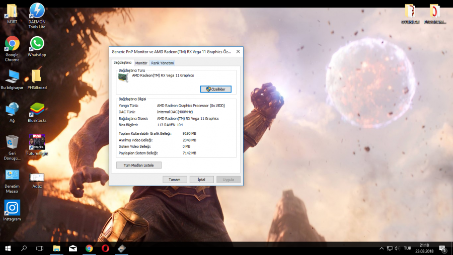

Görselleri tekrar paylaşır mısın?
MrtSvy
20 Mart 2018
12
27
