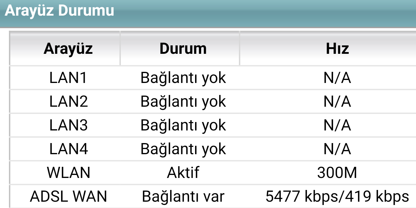

Arkdaşlar merhabalar. Şu internet altyapisinin hat degerlerinden kac megabit deatekledigi konusunu bir turlu cozemedim. Downstream degerlerine mi bakiyorsunuz. Ttnet de iken normalde 12 megabit destekliyordu ve ben 9,6 ve 10 download hizini goruyordum. Oris telekom ile 8 ustu hiz alamayacagim soylendi ve 10 ile 12 megabit hizlarimi bana verirlerse internet hattimda sık sik kopma sorunu yasiyacagim soylendi. Gecenlerde hattimla ilgili bir sorun oldu. Meger disardan eve gelen kabloda yanik olmus duzeltildi de ondan beri internet hizimda anormal seyler oluyor. Normalde 7 ve ustu olmasi gereken download hizim 4,5 civarinda 0,9 veya 1 seviyesinde olmasi gereken download hizim 0,3 ve 0,4 seviyesinde. Yarin bi arayip konusucam ona gore bu konuyu duzenlerim. Aylik 200 tl para oduyoruz suna bu hizlari hak etmiyorum herhalde. Bu ping ile jitter degerleri de bi tuhaf android cep telefonuyla hiz testi yapinca yuksek cikiyorlar. Usb kablosuz ag adaptoru takili masaustu bilgisayarla taratinca cok daha dusuk cikiyorlar. En son tarattigimda bilgisayarda pimg 57 jitter 4 cikti
DSL HAT DEĞERLERI
ADSL link status: up
Opmode: ITU G.992.5(ADSL2PLUS)
near-end interleaved channel bit rate: 0 kbps
near-end fast channel bit rate: 5477 kbps
far-end interleaved channel bit rate: 0 kbps
far-end fast channel bit rate: 419 kbps
near-end FEC error fast: 0
near-end FEC error interleaved: 0
near-end CRC error fast: 5
near-end CRC error interleaved: 0
near-end HEC error fast: 13
near-end HEC error interleaved: 0
far-end FEC error fast: 0
far-end FEC error interleaved: 0
far-end CRC error fast: 0
far-end CRC error interleaved: 0
far-end HEC error fast: 0
far-end HEC error interleaved: 0
ADSL uptime :11 min, 13 secs
ADSL activetime :0 min, 13 secs
Downstream:
relative capacity occupation: 100%
noise margin downstream: 60 0.1db
output power upstream: 122 0.1dbm
attenuation downstream: 321 0.1db
Upstream:
noise margin upstream: 59 0.1db
output power downstream: 191 0.1dbm
attenuation upstream: 240 0.1db
Bit table:
carrier load: number of bits per tone
tone 0- 31: 00 00 00 06 66 56 65 55 55 55 55 44 44 44 55 55
tone 32- 63: 03 34 45 54 45 55 56 76 77 67 77 77 77 67 76 66
tone 64- 95: 66 65 66 65 56 66 65 55 55 56 66 55 66 76 67 70
tone 96-127: 88 88 88 89 99 95 89 89 88 88 87 76 77 67 75 66
tone 128-159: 66 56 65 55 66 66 66 67 77 57 77 88 67 89 88 88
tone 160-191: 87 78 74 74 77 77 77 75 76 76 67 76 57 77 76 36
tone 192-223: 66 45 43 02 45 55 55 66 65 53 56 66 60 64 66 55
tone 224-255: 53 45 54 00 00 55 65 06 55 66 56 56 45 55 65 66
tone 256-287: 55 66 65 55 55 40 30 00 00 00 00 03 34 34 44 44
tone 288-319: 44 43 43 00 00 03 23 33 30 33 00 20 20 00 00 00
tone 320-351: 00 00 00 00 00 00 00 00 00 00 00 00 00 00 00 00
tone 352-383: 00 00 00 00 00 00 00 00 00 00 00 00 00 00 00 00
tone 384-415: 00 00 00 00 00 00 00 00 00 10 11 10 00 02 02 02
tone 416-447: 32 22 22 22 22 00 32 32 33 32 22 22 22 11 21 02
tone 448-479: 20 01 00 00 00 00 00 00 00 00 00 00 00 00 00 00
tone 480-511: 00 00 00 00 00 00 00 00 00 00 00 00 00 00 00 00
near end itu identification: 26005443434e0000
far end itu identification: b5004244434dc194
attain upstream: 423
attain downstream: 5896
ADSL activetime second: 13
ADSL total ativetime second: 40
ADSL quarter hour ativetime second: 72
ATURANSIRev: 0
ATUCANSIRev: 0
ATURANSIStd: 0
ATUCANSIStd: 0
Interleave Depth: 1
atur chan interleave delay: 0
atur chan prev tx rate: 419 kbps
atur chan curr tx rate: 419 kbps
atur chan crc block len: 11025
Adsl Standard: ADSL2 PLUS
Adsl Type: ANNEX_A
ATM DEGERLERI
[ SAR Counters ]
inPkts = 0x0015e8eb, inDataPkts = 0x0001f5f4
inF4Pkts = 0x00000000, inF5Pkts = 0x00000000
inCrcErr = 0x00000000
inDiscards = 0x0000149c
outPkts = 0x0009d200, outDataPkts = 0x00021425
outVc0Pkts = 0x00021158, outVc1Pkts = 0x000002cd
outVc2Pkts = 0x00000000, outVc3Pkts = 0x00000000
outVc4Pkts = 0x00000000, outVc5Pkts = 0x00000000
outVc6Pkts = 0x00000000, outVc7Pkts = 0x00000000
outVc8Pkts = 0x00000693, outVc9Pkts = 0x00000000
outSoftDropVc0Pkts = 0x00000693, outSoftDropVc1Pkts = 0x00000000
outSoftDropVc2Pkts = 0x00000000, outSoftDropVc3Pkts = 0x00000000
outSoftDropVc4Pkts = 0x00000000, outSoftDropVc5Pkts = 0x00000000
outSoftDropVc6Pkts = 0x00000000, outSoftDropVc7Pkts = 0x00000000
outSoftDropVc8Pkts = 0x00000000, outSoftDropVc9Pkts = 0x00000000
outHardDropVc0Pkts = 0x00000000, outHardDropVc1Pkts = 0x00000000
outHardDropVc2Pkts = 0x00000000, outHardDropVc3Pkts = 0x00000000
outHardDropVc4Pkts = 0x00000000, outHardDropVc5Pkts = 0x00000000
outHardDropVc6Pkts = 0x00000000, outHardDropVc7Pkts = 0x00000000
outHardDropVc8Pkts = 0x00100100, outHardDropVc9Pkts = 0x00200200
outF4Pkts = 0x00000000, outF5Pkts = 0x00000004
softRstCnt = 0x00000000
outDiscards = 0x000094f2
outSoftDrops = 0x00000693
inCrc32Err = 0x0000018e
inCrc10Err = 0x00000000
inL4CsErr = 0x00000000
inIp4CsErr = 0x00000000
inActErr = 0x00000000
inBufLenErr = 0x00000071
inMpoaErr = 0x000000b7, inVlanHit = 0x00000000
inBytes = 0x699e23d2, outBytes = 0x069e436c
Alıntı​
Attenuation veya zayıflama ise, ADSL sinyalinin telekom santralinden çıktıktan sonra bakır kablonun uzunluğuna ve kalitesine bağlı olarak zayıflamasını gösterir. Eviniz telekom santraline ne kadar uzaksa zayıflama artar ve alabileceğiniz maksimum hız düşer. Zayıflama yani Attenuation değerinin düşük olması bizim için iyidir.
20dB ve altı mükemmel20dB-30dB iyi30dB-40dB idare eder40dB-50dB eh işte50dB-60dB zayıf, bağlantı sorunları olabilir60dB ve üstü bağlanamama ihtimaliniz çok yüksek.
Şimdi bende noise margin downstream: 60 0.1db yani çok çok iyi. Ve attenuation downstream: 321 0.1db o da çok çok kötü herhalde. atur chan crc block len: 11025 bu da herhalde maksimum alabileceğim internet hızı 11 megabit. Şimdi hattıma 6 megabit internet veriyorlar. 12 megabite çıkartsalar herhalde bu değerler de değişecek büyük ihtimal hattan modeme gelen kablodaki sinyal düşük olduğundan sık sık kopma sorunu yaşayacağım. 6 megabit internet veriyorlar bana gelen ise 5,4 download ve 0,4 upload ona rağmeen hat değerlerimin bu şeklide olması çok saçma düşük hızda internete bağlanmama rağmen halen daha mükemmel sinyal alamamam rezalet. Herhalde oris telekoma türk telekom geldikten sonra da kopma sorunu yaşıyordum diye araryıp şikayet bırakmıştım. O yüzden internet hızı mı 8 den 6 a düşürmüş olmalılar diye tahmin ediyorum.

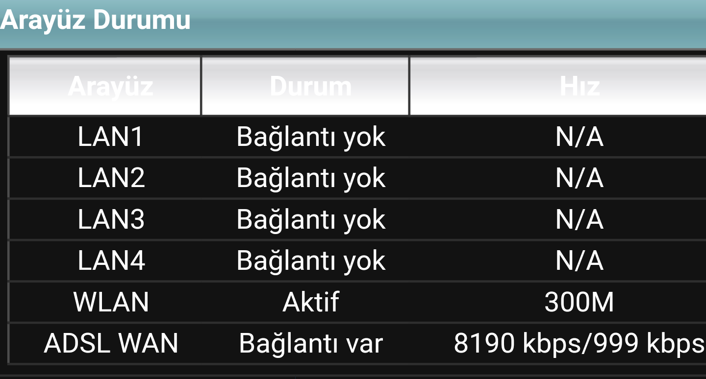

Turk Telekomdan geldiler. Once santralden baktilar sonra evin yanindaki ahsap telefon diregine ciktilar. Eve gelen kablo degil de direge gelen kabloda sorun varmis duzelttiler. Yakin zamanda buyuk firtina olunca zarar goren yikilan telefon direkleri olmustu. Onun haricinde su an 8 megabit internet aliyorum. Pazartesi orise diyip 12 isticem. Herhalde altyapim hat degerlerim 12 yi destekler. Tabi ucu ucuna intermeti kullandigim icin ara ara kopmalar olur mu diye dusunuyorum.

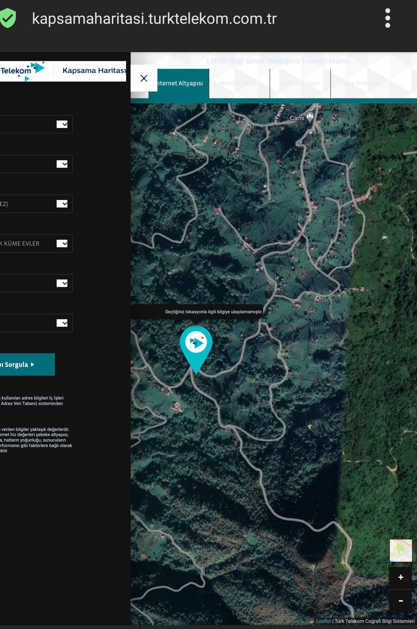

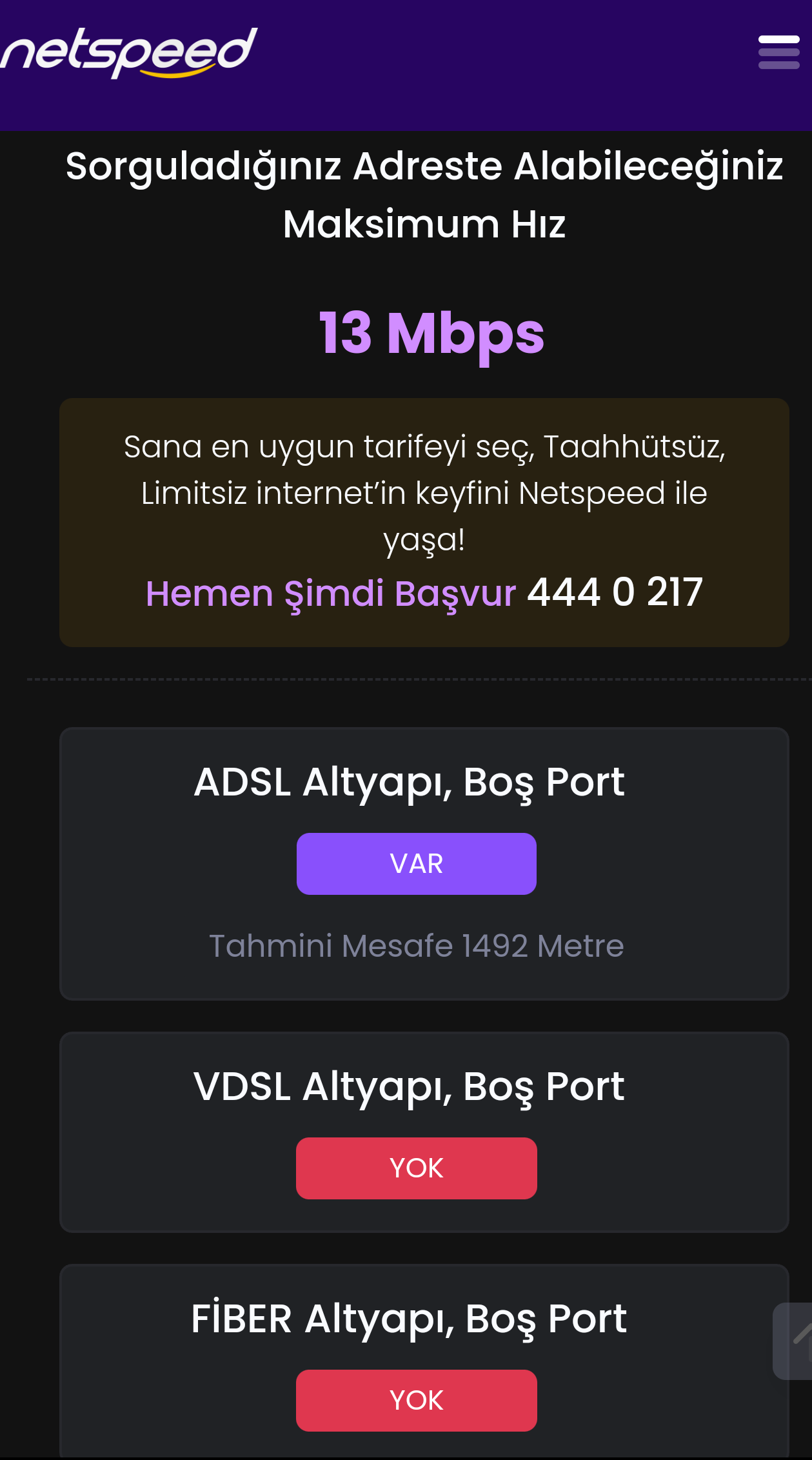

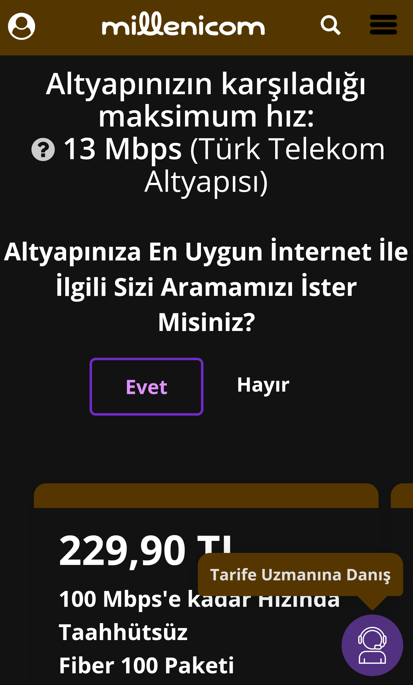

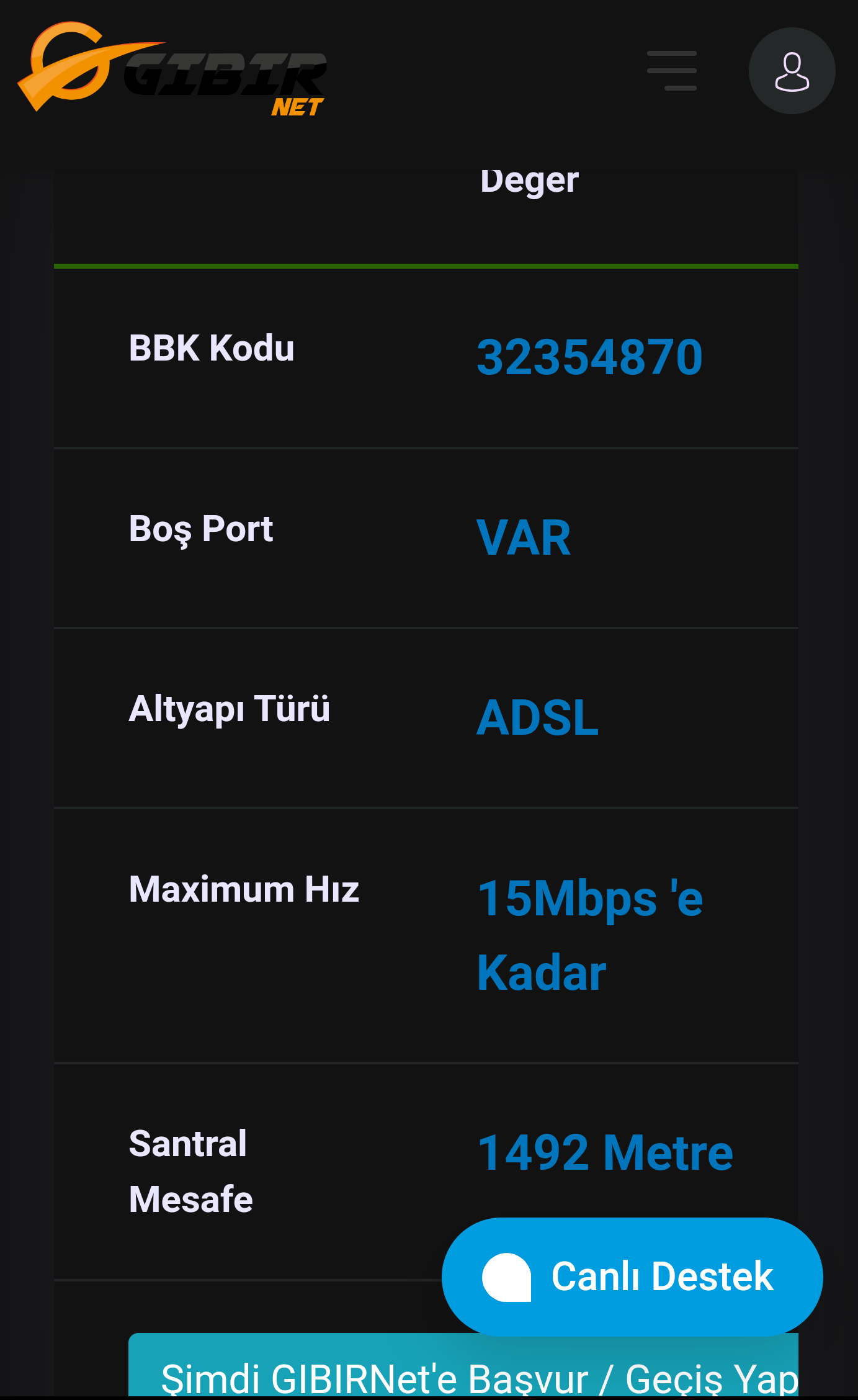

Ikametgah adresime gore altyapi sorgulamasi yapica netspeed ve milenicom da 13, turknet ve gibertnette 15 cikiyor. Santrale uzakligim netspeed ve gibermette 1,5 km gozukuyor. Arka arkaya alttigim altyapi sorgulama resimleri sirasiyla netspeed, milenicom, turknet ve gibernet. Neden altyapi sorgulama isinde boyle farkli degerler cikti bilmiyorum. Bulundugum konumda internet altyapisi sorgulamasi yapinca ikametgah adresimin disinda farkli bir kapi numarasinda ismim yaziyor ama onda da altyapi cikmiyor. Ikametgahimdaki kapi numarasini secince altyapi cikiyor.
near-end fast channel bit rate: 8190 kbps
far-end fast channel bit rate: 999 kbps
Downstream:
noise margin downstream: 181 0.1db
attenuation downstream: 280 0.1db
Upstream:
noise margin upstream: 67 0.1db
output power downstream: 195 0.1dbm
attenuation upstream: 161 0.1db
attain upstream: 1003
attain downstream: 16024
atur chan prev tx rate: 999 kbps
atur chan curr tx rate: 999 kbps
atur chan crc block len: 16697

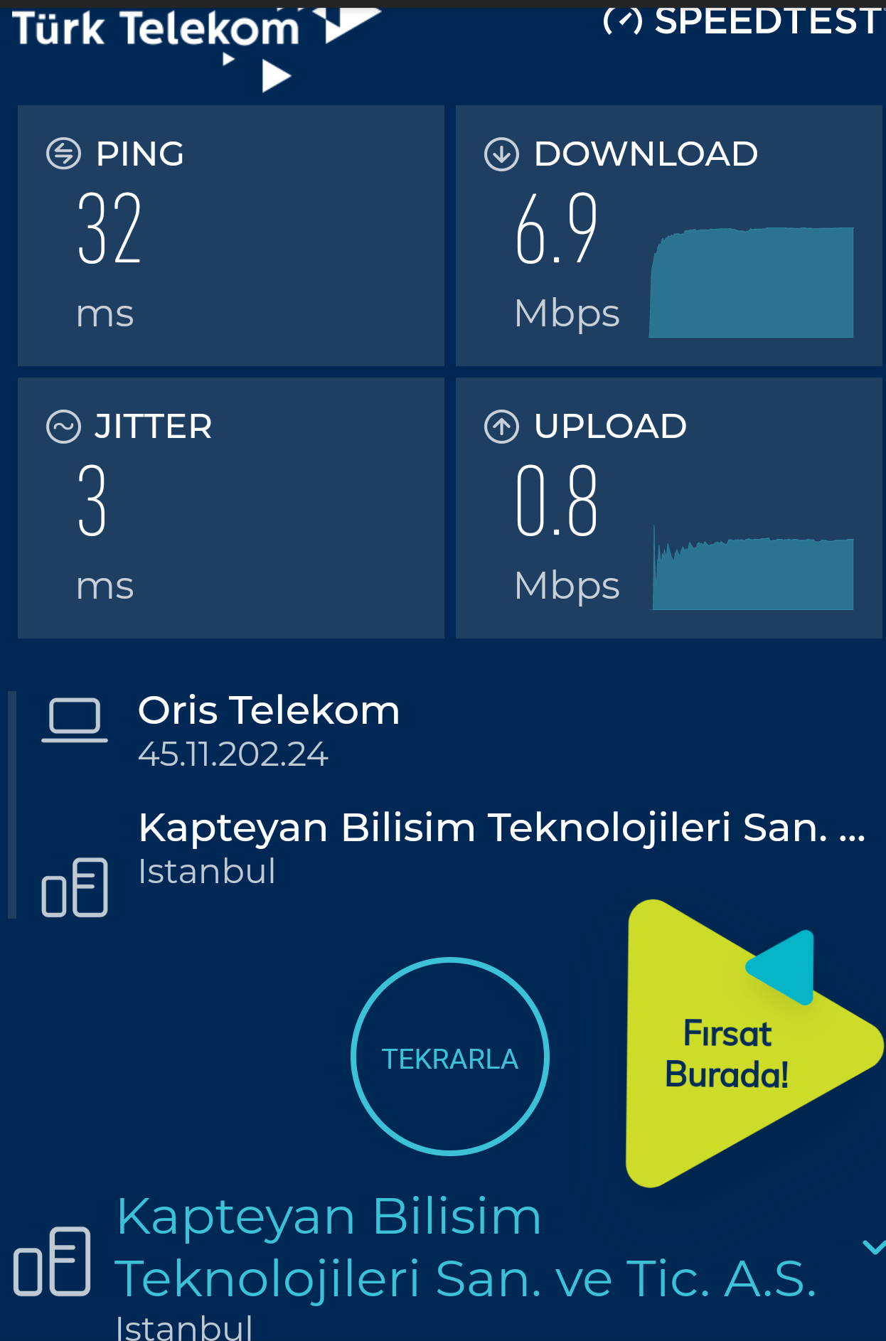

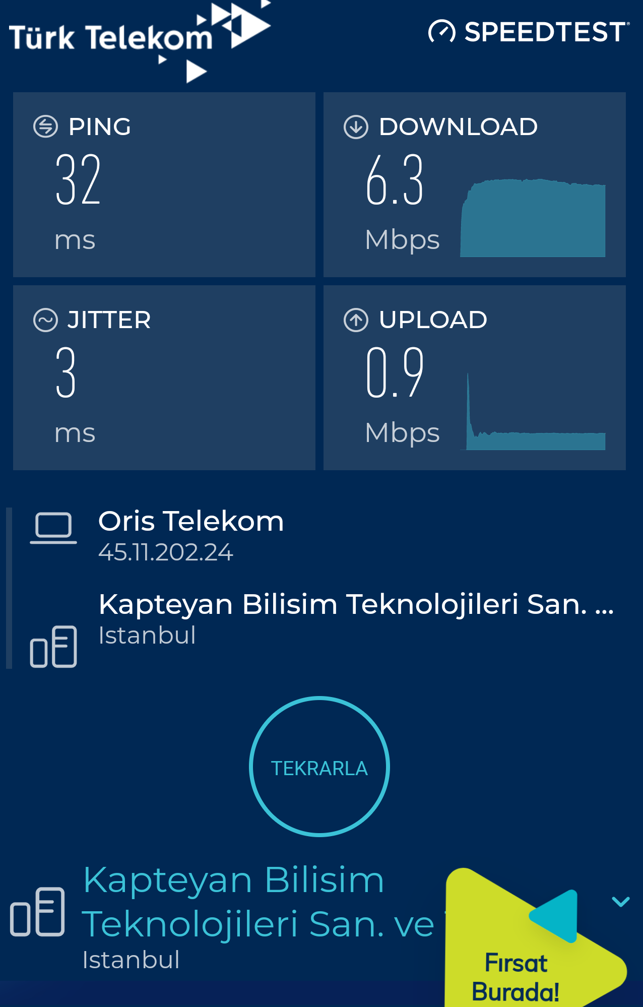

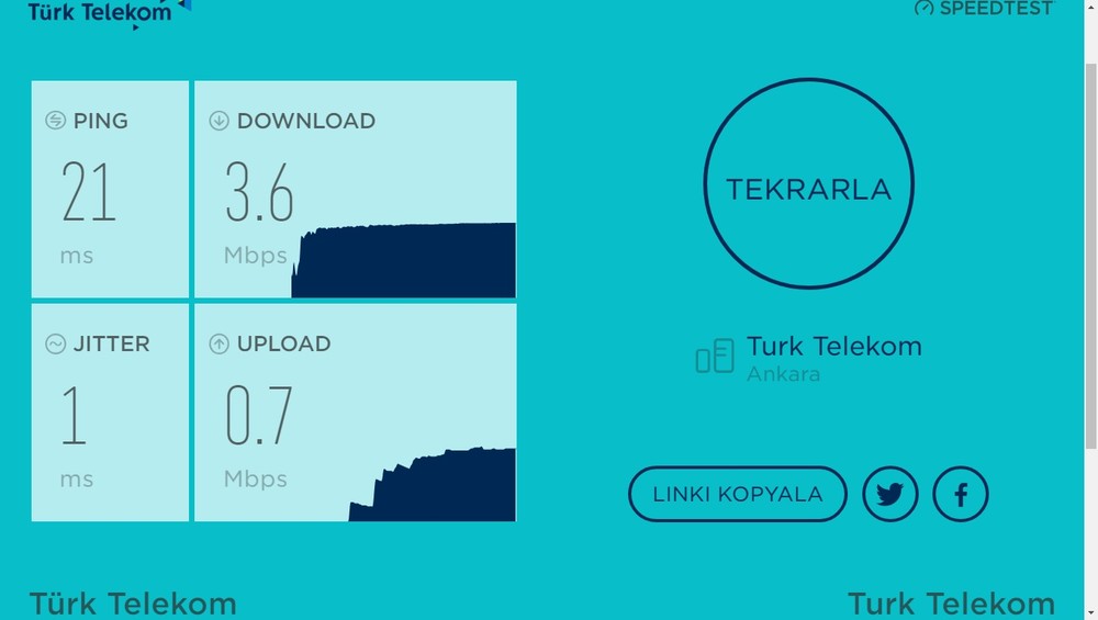

Bugun oris telekoma hizimi yukselttirdim. 12 ye cikti hiz. Tabi teknik destek birimiyle gorusmek kolay olmadi. Once aradim biraz bekleyince musteri temsilcisine baglandim. Ona durumu anlattim beni teknik destek birimine yonlendirdi bekle anam bekle sadece telefonda calan melodi haricinde birsey yok. Neyse kapattim tekrar aradim yine hemen degil biraz bekleyince musteri temsilcisine baglandim. Bu kez baskasi acti telefonu. Durumu anlattim teknik destek birimine baglanmak icin cok bekledigimi soyledim. O da musteri yogunlugundan olabilecegini ve telefonu kapatmamami soyledi ve beni yine teknik destek birimine bagladi.
Teknik destek birimi telefonu direkt acti bu kez. Durumu anlattim. Tamam yapiyorum dedi yine biraz bekledim ne telefonda ne ses var ne de modemde bir degisiklik. Biraz sonra ugrasiyorum hattiniz 8 ustunu almiyor dedi. Ardindan sizi biraz bekleticem dedi. Bu kez telefonda beni beklemeye aldi basladi muzik calmaya. Bu kez modemin isiklari iki kez gelip gitti. Modem isiklari sabitlenince telefon da geri dondu evet internet hizinizi 12 ye yukselttim dedi. Ben de tesekkur edip iyi gunler diyip kapattim.

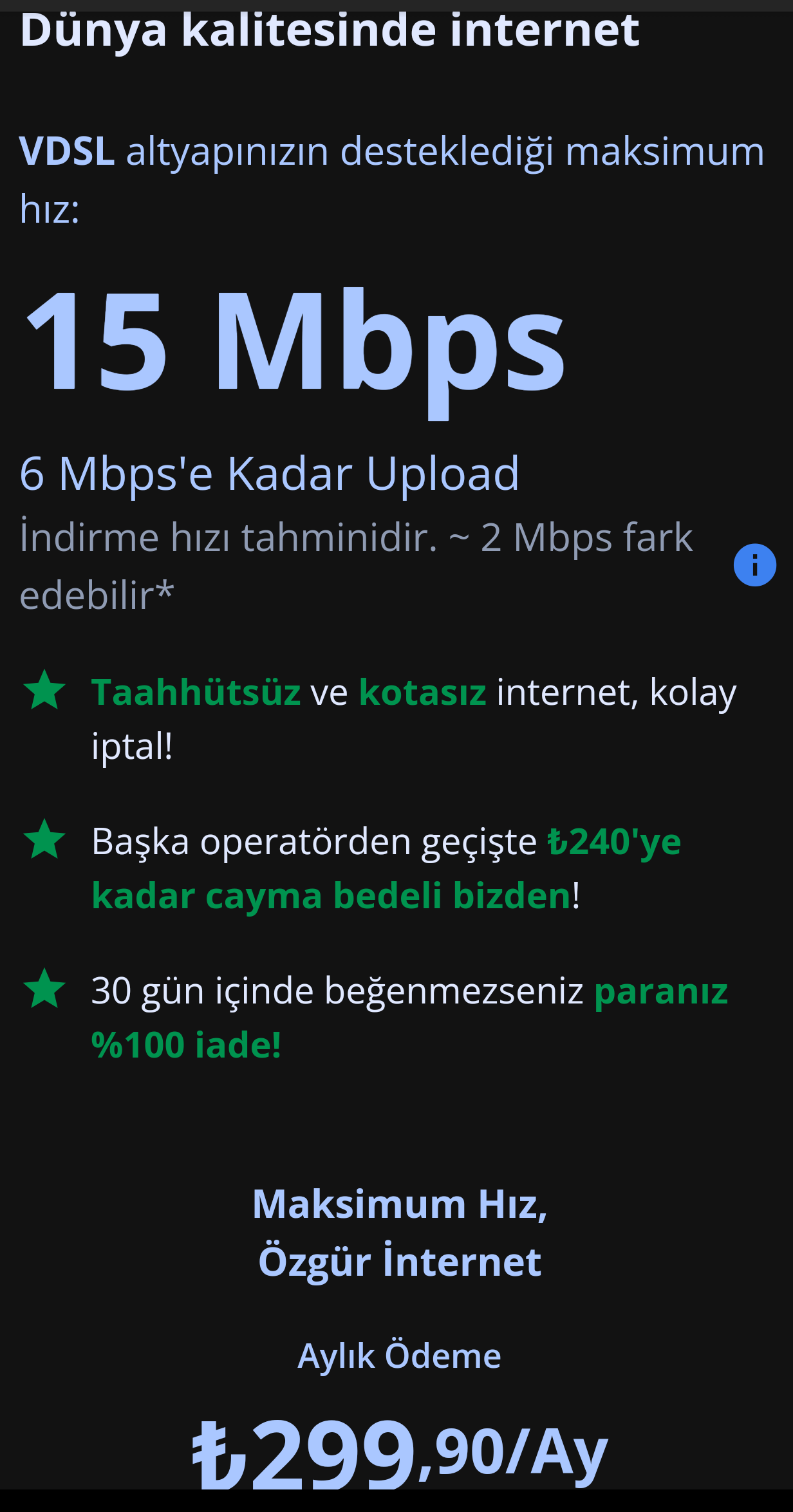

Internet hiz testinde download hizi 3,4 - 3,5 civarinda artti. Upload hizi ise 0,1 - 0,2 oraninda azaldi. Onun haricinde Gulduren.net de internet altyapisi sorgulamasi yapinca hattimin 15 megabit vdsl hizi destekledigini ama sanirim ahsap telekom diregindeki kutuda yani splitterda vdsl portu olmadigini soyluyor. Aslinda 4-5 sene once o splitter kutusu bozuldugundan onu degismislerdi. 90 li yillardan kalma bir kutuydu. 95 mi 97 mi neydi uzerindeki devrelerde yaziyordu yili. Acaba benim internet altyapim gercekten 15 megabit hizi destekler mi diye dusunuyorum.
