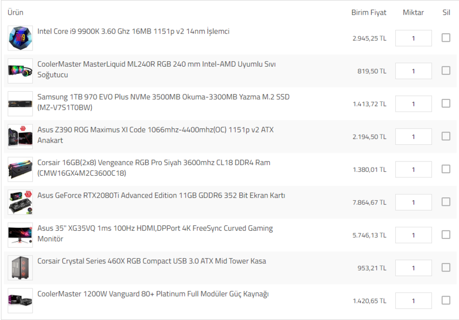

29.190TL.

Asus anakart modeli öneriniz için teşekkürler. İyi bir şekilde o modeli irdeleyeceğim. CoolerMaster sıvı soğutucu kitini değerlendireceğim. Kasa modelini pek elverişli bir ürün olarak göremedim. RAM konusunda da 100TL fazla fiyatla muadili olan RAM'i (CL'si 16 olan (yani 16 ms gecikmeli olan), 2x8=16GB RAM'li, 3600Mhz'li RAM'i) alabiliyorum. Modeli için bkz. G.SKILL TridentZ RGB Series 16GB (2 x 8GB) 288-Pin DDR4 SDRAM DDR4 3600 (PC4 28800) Intel Z170 / Z270 / Z370 / X299 Desktop Memory Model F4-3600C16D-16GTZR - Newegg.com Ekran kartı konusunda EVGA (bir numaralı aftermarketing Nvidia grafik kart firması) ve MSI markaları arasındayım esasında ama belirtmemişim konu mesajında. Yine de teşekkürler.

Asus anakart modeli öneriniz için teşekkürler. İyi bir şekilde o modeli irdeleyeceğim. CoolerMaster sıvı soğutucu kitini değerlendireceğim. Kasa modelini pek elverişli bir ürün olarak göremedim. RAM konusunda da 100TL fazla fiyatla muadili olan RAM'i (CL'si 16 olan (yani 16 ms gecikmeli olan), 2x8=16GB RAM'li, 3600Mhz'li RAM'i) alabiliyorum. Modeli için bkz. G.SKILL TridentZ RGB Series 16GB (2 x 8GB) 288-Pin DDR4 SDRAM DDR4 3600 (PC4 28800) Intel Z170 / Z270 / Z370 / X299 Desktop Memory Model F4-3600C16D-16GTZR - Newegg.com PSU önerisi için de teşekkürler.

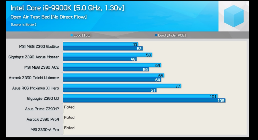

9900K gücü ile orantılı olarak epey bi watt çekiyor. Stress testlerinde 250 watt bu işlemci için olası değerler.
Hal böyle olunca aylardır yaptığım araştırmalatdan edindiğim sonuçlar, anAkart konusunda şunlar.
Önereceğim anakart gigabyte aorus master.
Gigabyte Z390 Aorus Master 2133mhz-4266mhz(OC) 1151p v2 ATX Anakart
Tükettiği watt konusunda haklısın. Stress testlerinde ~250 watt'larda seyrediyor. Fakat oyunlarda 100 watt'ı dahi geçmiyor. 250 wat ve civarı genellikle tüm çekirdekleri tam performans kullanan Autocad,... ya da 4k video editoring işlemi yapan programlarda oluyormuş (ayrıntılı bilgi için bkz. Power Consumption - Intel Core i9-9900K 9th Gen CPU Review: Fastest Gaming Processor Ever) Ama şurasını anlayamadım: Watt tüketme konusu PSU'yu ilgilendirmiyor mu? Buna karşılık olarak anakart önerdiğiniz için sordum.
Anakart konusunda verdiğiniz öneri için ise teşekkürler. Bunu da Asus z390 ürün önerisine ilaveten irdeleyeceğim.
Bu işlemciyi 100 wat düşünseniz bile diğer işlemcilere göre çok daha fazla.Bu nedenle,anakarta önem verin dedim zaten. Ayrıca en küçük bi overclock denemesinde bile bu değerler ,inanılmaz yükselecektir.
Z390 anakartları listelerken, aşama listelerinde,250 WATT dan başlayıp,200 watt 150 watt ve daha altı diye kategoriye ayırmaları bu nedenle.
Ayrıca ,VRM devrelerinin serin çalışması da çok önemli.
MSI da VRM leri en üst seviye olan Godlike dir.
Watt tüketimi için beslemeyi power sağlar ama ,powerden gelen 12 voltu işlemciye düşük volta çevirerek ,en stabil, şekilde vermeye çalışan da anakart ve onun VRM devreleridir. Bu devrelerin bileşenleri kaliteli olmazsa,,stabil dağıtım yapabilecek,kararlı bi akım akışını sağlayabilecek performansı veremezse,işlemciden performans düşüklüğünden tutun,anakartın cayır cayır yanmasına kadar pek çok sorun çıkabilir.
Ekli dosyayı görüntüle 67836

Rica ederim. Şu an liste başı. Aorus MASTER. Bunun VRM leri kendine özel. Arkasından biribirinin aynı VRM yapıda olarak Elite,Pro,ultra,modelleri geliyor. Bunlarda çok başarılı.
GIGABYTE Z390 AORUS PRO Intel Z390 9th Gen Intel Soket 1151 DDR4 4266MHz(O.C.) RGB Anakart | ITOPYA
MSI da Meg Ace nin,alt modellerdeki VRM leri kullandığını okudum.
Asus de, önerilen 2 seri var. . Gene ve Extreme.
Asus ROG MAXIMUS XI GENE Z390 DDR4 Dual M.2 HDMI Wi-Fi ac Lga1151 mATX
Bi de ASUS de, power limitlerinin biosta kapalı olduğunu yazmışlar. Ne kadar doğru,kullanmadığım için bende bilemiyorum. Onu iyice bi araştır.
