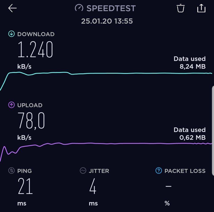

Öncellikle merhaba, sağlıklı günler diliyorum. Turk telekom ultranet full limitisiz 16 mbps paketinde internet kullanıcısıyım. Yaklaşık 5 senedir bu internet paketinde aynı hızı kullanıyorum ve eskiden akn li dönemlerde bile akn yi aşmadığımda 15 mbps altında download almadım. 24 Ocak 2020 ye kadar sorunsuz bir şekilde internetimi kullanıyordum.

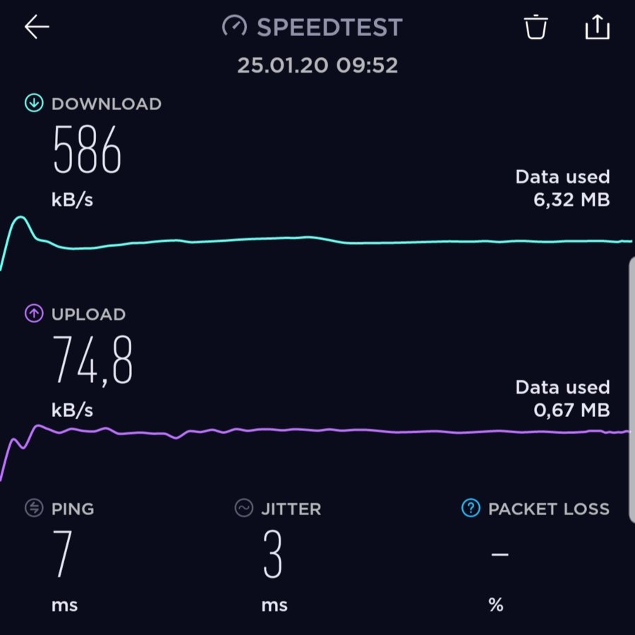

24 ocakta aniden telefon ve internetim kesildi müşteri hizmetleri sorun olduğunu söyleyip yarın sabaha yetkili kişileri gönderdi. Görevliler geldiğinde binanın girişindeki kutudaki kablolarımızın birileri tarafından kesilmiş olduğunu gördük. Gelen turk telekom görevlisi bile hayretler içinde kaldı, bunu nasıl becerdiklerini düşündük. Sonradan öğrendim ki binamızda oturan biri superonline bağlatmış. Gerçekten nasılbunu becerdiler hayret ettim. Elektrikçi falan getirdiler heralde bağlatmak için. Görevli gerekli işlemleri yaptı ardından interneti kontrol ederken hızın düşük geldiğini söyledi ve elindeki dokunmatik ekranlı cihazdan bazı ayarlarla oynadı ve gitti. Sonrasında yaptığım hız testinde 586 kB/sn download hızı aldım.
Müşteri hizmetlerini aradım ve durumu düzelteceklerini söylediler. Birkaç saat sonra cep telefonuma durumu düzelttiklerine dair mesaj attılar. Speed test yaptığımda 1.240 kB/sn hız aldım. Cumartesi günü olduğundan dolayı vs sorun etmedim.

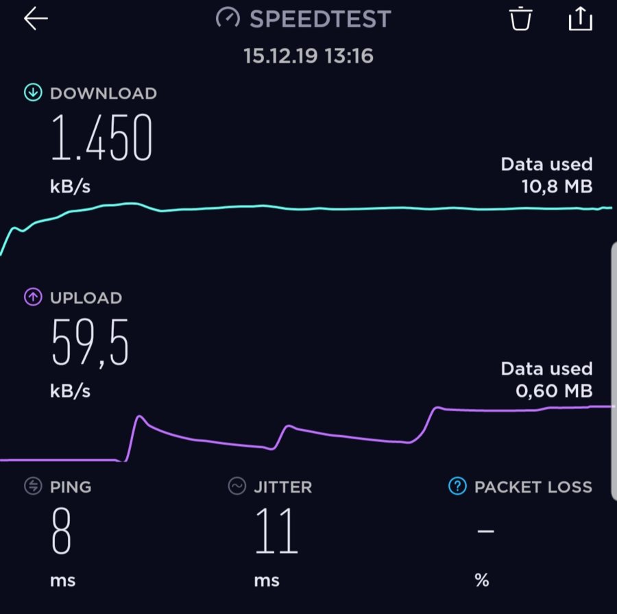

Ilerleyen dönemlerde aralıklı olarak arayıp hızımın düşük geldiğini önceden yaşadığım bu durumları tekrar tekrar anlatarak şikayetimi belirttim ama her defasında bir sıkıntı olmadığı söylendi. Hat değerlerime bir de siz bakıp yorumlar mısınız? Konuyla ilgili yorumlarınızı, çözüm önerilerilerinizi bekliyorum.

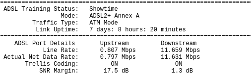

SNR Marjin değeriniz oldukça yüksek rahatlıkla 16 Mbit bağlanmanız gerekir;
Modeminizin marka ve modeli nedir?
Adsl bağlantınızın ADSL2+ modda bağlı olduğundan emin olun sanırım sizin bağlantınız AnnexM. AnnexM daha stabil bağlantı sağlar tabii biraz da hızdan ödün verir. AnnexM ile ADSL2+ arasında 1-2 Mbite kadar fark görmeniz normaldir.
Altta benim modemin bağlantı değerlerini ekliyorum SNR Marjin 1.3dB (Down) sizde bu değer 13.3dB
Normalde benim hat 4-5 dB marjin değeri ile 11,5 Mbit bağlanıyordu. Telekomdaki işgüzarlar sağolsunlar sürekli birşeylerle oynadıkları için bağlantı hızım 8 Mbite düşürüldü. Şimdi 4-5dB Marjinle ancak 8 Mbit bağlanabiliyorum. Mecburen modeme telnetten bağlanıp özel komut girerek bağlantı hızını 11,5 Mbitlere çıkartabiliyorum ancak bu sefer de SNR Marjin değeri düşüyor, yani hat stabil olmaktan çıkıyor. Neyse ki modem kapris yapmadan işini görüyor.
Modem: Zyxel VMG8924-B10A
Ekli dosyayı görüntüle 94472
Ekli dosyayı görüntüle 94473

Bağlantı hızınız 12888 / 1024 = 12 Mbit tam değer çıkıyor. Sinyal gücüne göre bağlantının tam 12 Mbit olması pek mümkün değil. Hattınız sanırım 12 Mbite sabitlenmiş bu sabitlemeyi kaldırtmanız gerekir.
Modeminizin bağlantı ayarlarının da kontrol edilmesi gerekiyor. Bağlantı protokolü ADSL2+ olarak ayarlanmalı sanırım sizinki AnnexM olarak ayarlanmış. Telekom destekteki kişilere muhtemelen farklı talimatlar veriliyor.
Bende Türktelekoma şikayet açmıştım saha teknisyeni hattımda 15 Mbiti gördüğünü söylüyordu ancak modem bağlantısı 8Mbit olarak bağlanıyordu. sonrasında sıkıştırınca hattımın hızını 8 Mbite sabitlediğini itiraf etti. Ben Türktelekoma şikayet açtım defalarca sorun giderildi diye geri döndü hepsinde itiraz ettim. Faturama +40TL teknik destek bedeli fatura ettiler. Türk Telekom bayiine itiraz ettim birşey yapamayız dediler. Ben böyle bir hizmet almadım diye diretince sistemde servis kaydı olduğunu söylediler. Bu kaydı görmek istiyorum dediğimde de gösteremeyeceklerini söylediler, yine direndim oradan ayrılmayacağımı söyledim. Sonunda benim yerime başka birinin imzaladığı sahte bir belgeyi gösterdiler. Kopyasını istedim vermediler, istersem mahkemeye başvurabileceğimi söylediler. Pardon siz ne iş yapıyorsunuz dediğimde de cevap alamadım.
En son BTK'nın sitesine olayı anlatan bir şikayet oluşturdum 2 hafta içinde Türk Telekomdan cevap geldi. Hattımdaki sınırlama kaldırıldı 40 TL yi de iade ettiler.
Böyle bir durumu sizin sayenizde fark ettim, sağolun. Bayağı bayağı bilinçli olarak sabitlemişler.
Ayrıca bugün aşağıya eklediğim görsellerdeki ayarlardan adsl modunu ADSL2+ yaptım ve ardından speed test yaptığımdadaha düşük bir sonuç aldığımı da belirtmek isterim. Bir kez daha deneyeceğim.
Bu hız sabitleme olayını müşteri hizmetleri önceki aramalarımda kabul etmemişti, bizim öyle bir yetkimiz yok diye tekrarlayıp durdular. Ne yapmam gerektiği konusunda hiç bir fikrim yok. Bir de inadına daha da düşürürler mi diye düşünmüyor değilim.
Az önce adsl modunu ADSL2+ moduna aldım ve yaptığım speed test sonucu:
