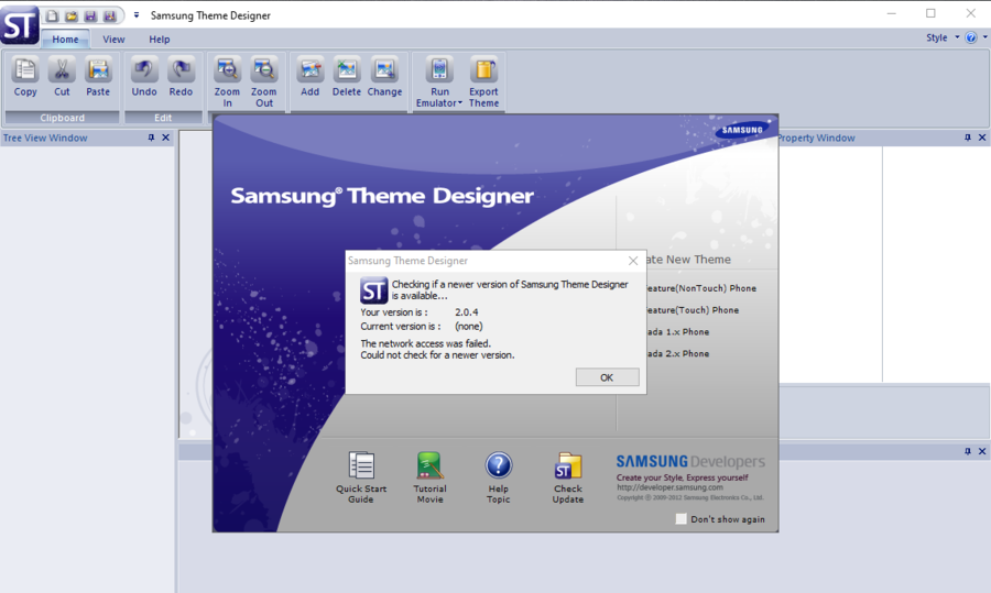

Uygulamayı indirdik kurulumu yapıyoruz sonra yeniden başlatmamızı isteyecek, yeniden başlatmanın ardından uygulamaya giriyoruz ve karşımıza şu ekran çıkıyor:

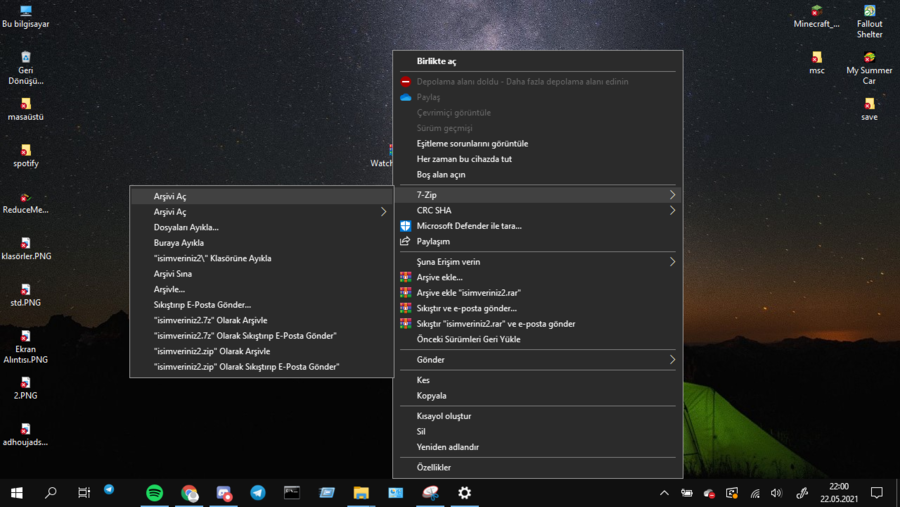

İlk export yaptığımız dosyaya sağ tık yapıp 7-Zip ile açıyoruz.
Şu dosyayı masaüstüne atıp sonra adını "bootsamsung.qmg" yapıyoruz. Sonra aynı şeyi diğer dosyaya yapıyoruz ama bu sefer dosyanın adını "bootsamsungloop.qmg" yapıyoruz. Bilgisayarlık işimiz bu kadardı şimdi telefona geçiyoruz.
