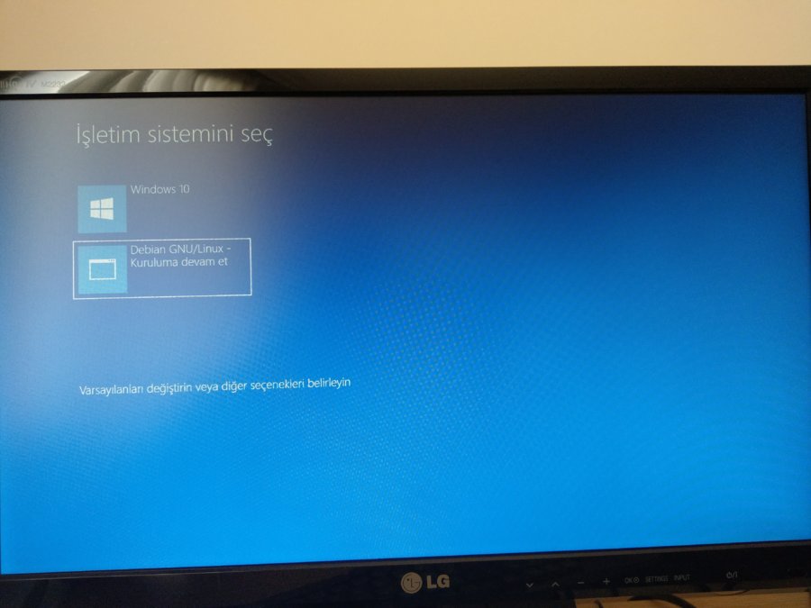

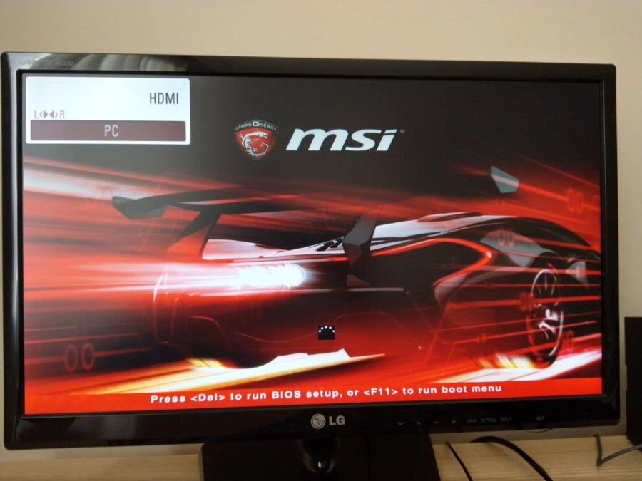

Bilgisayarı yeniden başlayınca 2. resimdeki ekran geliyor. Ardından F11 basınca 3.resimdeki ekran geliyor. Burdan Windows seçersem normal Windows başlıyor fakat Linux seçersem 4. resimdeki gibi oluyor. Enter basarsam 3.resimdeki ekrana geri dönüyor. ESC basınca ise 5.resimdeki ekrana geliyor. Ne yapmalıyım sizce, nerede hata yapıyorum, nasıl yapmalıyım?

Merhaba, 2. ekran görüntüsünde ''Del'' ile BIOS setupa girin ardından ''Boot'' sekmesinde mode ve priority'i legacy olarak ayarlayın. USB HDD'yi 1.sıraya alın ve bununda modu legacy olsun. Ardından tekrar pardus kurulum arayüzüne erişmeye çalışın.

Install'i seçmişsiniz (Yazı tabanlı kurulum ekranı) , Graphical install ''Grafik arayüzle kur'' demeniz gerek. İşinizi kolaylaştıracaktır aynı zamanda..

Pardus'u yükledim ama yine aynı hatayı veriyor, Pardus veya Windows ile gireceğimi 3.resimden seçiyorum, alttakini seçince olmuyor. 4.resimdeki hatayı veriyor.

hocam benim anladığım kadarıyla windows uefi modunda, pardus legacy modunda kurulu. mümkün ise iki sistemi de baştan kurabilirseniz iyi olur. ama olmuyorsa pardus'un live cd özelliği ile açın. os uninstaller uygulamasını kurun. oradan pardusu komple silin. ardından yeniden ama bu sefer uefi olarak kurun. o zaman bu sıkıntıları yaşamazsınız. en fazla açılışta f12 ile işletim sistemi seçmeniz gerekebilir. ben de öyle oldu. internette os uninstaller kurulumu ve pardus uefi kurulumu hakkında ayrıntılı ve türkçe kaynaklar var. aramadım ama burada da bulunması mümkün.
