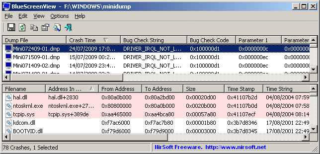

Selamunaleyküm.Bilgisayarımda mavi ekran hatası alıyorum.Şu resme bakar mısınız?
Bir de bu hatayı nasıl tamamen çözerim?Bugün Zula oynuyorum bir baktım mavi ekran hatası verdi.Ben de mecburen bilgisayarı kapatıp yeniden başlattım.

Eğer buradaki seçenek None haricinde herhangi birşeye işaretliyse senin aldığın şey mavi ekran hatası değil, standart hata.
Eğer None işaretliyse başka birini seç ve o mavi ekran hatasını tekrar alınca, yeniden başlattıktan sonra programı aç.

Şimdi hangi işareti kaldırmalıyım?Bir de şu önerdiğiniz program nasıl kullanılıyor?
Ben Kenobi
6 Kasım 2011
7,336
3,155
Sonuçta None işaretli değil, sorun yok.
Eğer mavi ekran hatası aldığından eminsen, demek ki writing debug information state sırasında işlemin bitmesini beklemeden bilgisayarı yeniden başlatmış olduğundan ötürü olabilir veya bu işlemi dahi gerçekleştiremeyecek kadar kritik mavi ekran hatası almış olabilirsin.
İlk kez mi mavi ekran hatası aldın ?

Bu resimde none işaretli olsa ne olur?Bu arada ilk kez bu hatayı vermedi.Bir kaç günde bir oluyor.Bende bilgisayarı güvenli modda başlatıp en üstteki resimde kırmızı kutucuk içinde belirttiğim konumdaki dosyayı siliyorum.Ya da direkt bilgisayarı kapatıp(güç kaynağını keserek veya düğmeye basarak) yeniden başlatıyorum.

eğer mavi ekran hatası olduğuna eminsen ve laptop kulanıyorsan hard diski çıkar ve tekrar tak, bazen hard disk iletişim noktalarında statik elektrik birikmesi sonucu geçici temassızlık mavi ekran hatası sonucundaki debug bilgisinin yazılmasını engelliyor olabilir.
çünkü o programı açtığında şu tarz dolu bir sayfa gelmeliydi.

Bir sonraki mavi ekran hatasından sonra programı çalıştır ve ekrana ait görüntüyü gönder.

@Ben Kenobi "Bir sonraki mavi ekran hatasından sonra programı çalıştır ve ekrana ait görüntüyü gönder" demiştiniz.Yine mavi ekran hatası verdi.Bilgisayarı kapatıp tekrar açtım.Programı açtım.Şu şekilde:
Alttaki kısımda bayağı çok dll ve sys uzantılı dosya var.Şimdi ne yapmalıyım?

Herhangi bir kırmızı alan gözükmüyor.
Bunun anlamı bileşenler arası bağlantıda sıkıntı var.
Ram ve hard diski çıkar ve tekrar tak, sorun büyük ihtimalle düzelecektir.
Bu durum dizüstü kullanıcılarında olabiliyor, bende de aynısı olmuştu, hard diski çıkarıp tekrar takıp vidaları güzelce sıkıladıktan sonra düzeldi.

Yazılımsal bir sorun olsaydı mavi ekran hata kodu programında kırmızı bir alan görülürdü.

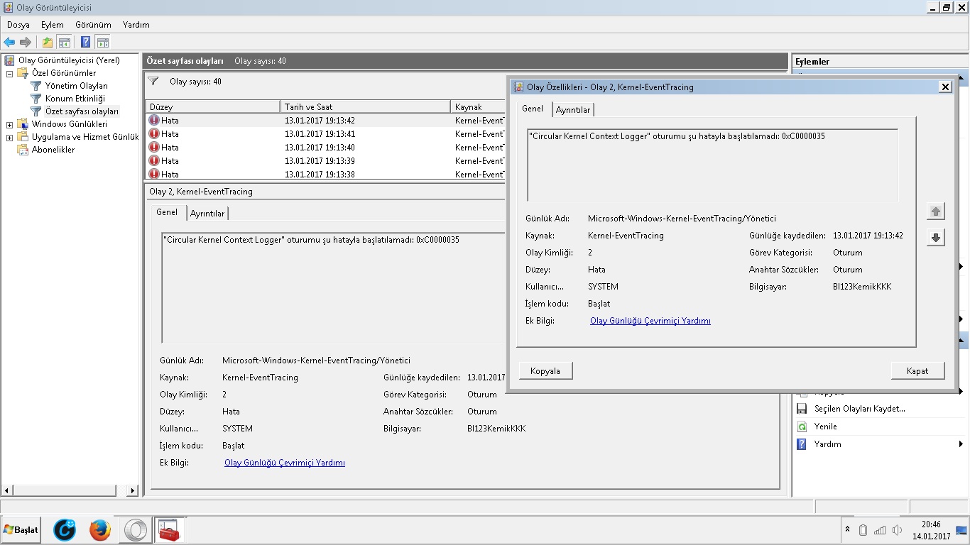

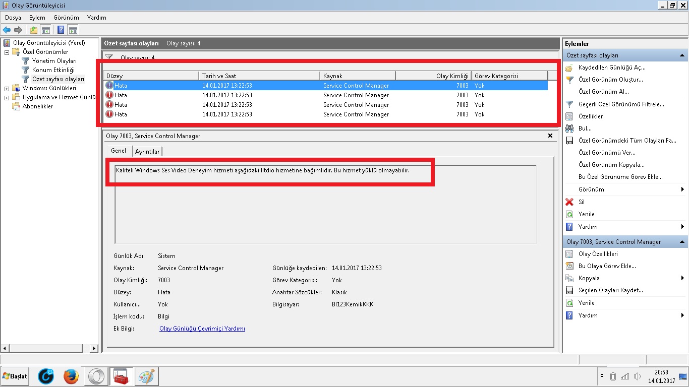

Hocam çalıştıra eventvwr yazıp ss atabilirmisiniz birde hdd'nizin veya ssd ne kullanıyorsanız doluluk oranını söylerseniz hoş olur :) Hdtune ile diskinizi kontrol etmenizi cmd'den chkdsk komutunu denemenizi,antivirüs taraması yapmanızı,Norton Power Eraser kullanmanızı öneririm birde hdd'nizin kaç yıllık olduğunu söyleyiniz bence sıkıntı hdd'de erken teşhis oluyor belkide ölebilir bana olmuştu hdd sağlamsa ram'lere bakıcaz geçmiş olsun tekrardan :)
Halktan Biri
30 Ekim 2016
9,401
9,163
Öncelikle cevabınız için teşekkürler.HDD kullanıyorum.Diskte yeterince boş alan var.Driver olarak laptobumun ekran kartı driverını sildim yani Intel HD Graphics 3000'in driverını silip önceki bir Intel HD Graphics 3000 driverı yükledim.HDD'im laptobu aldığımızdan beri var yani yaklaşık 5 yıldır var.Biraz önce RAM'i ve HDD'yi çıkarıp taktım.İşlemcinin termal macununu yeniledim.Laptobun fanını temizledim.Bir kez oyundayken mavi ekran hatası vermişti.Bazen de Web tarayıcısını kullanıyorken mavi ekran hatası veriyor.Bluescreen programında da bir şeyler çıkıyor fakat kırmızı renkli gösterilmiyor.
HDD'lerin yaklaşık ömrü kaç yıldır?Sizce hata HDD'mden mi kaynaklanıyor?Linux'ta bir sıkıntı oluşturur mu?
Sizce ne yapmalıyım?

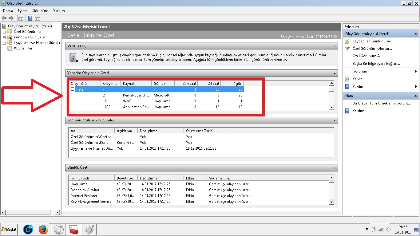

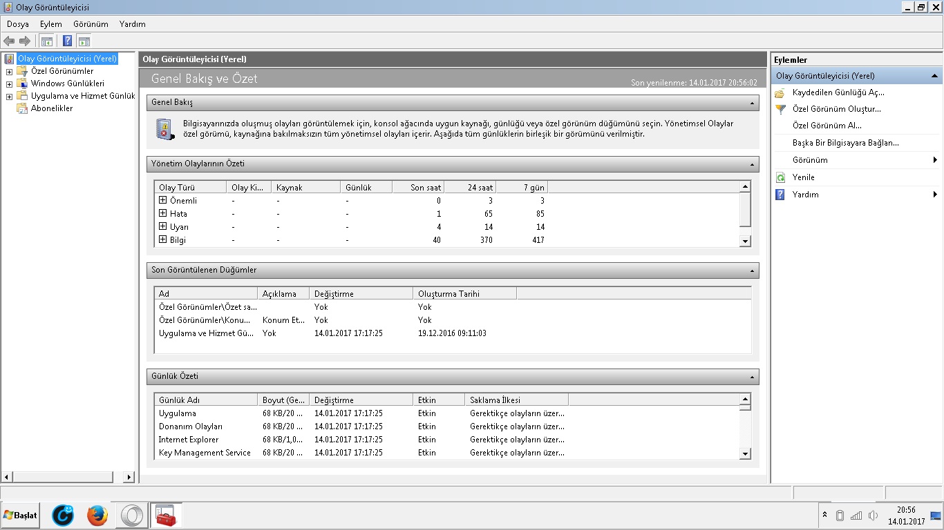

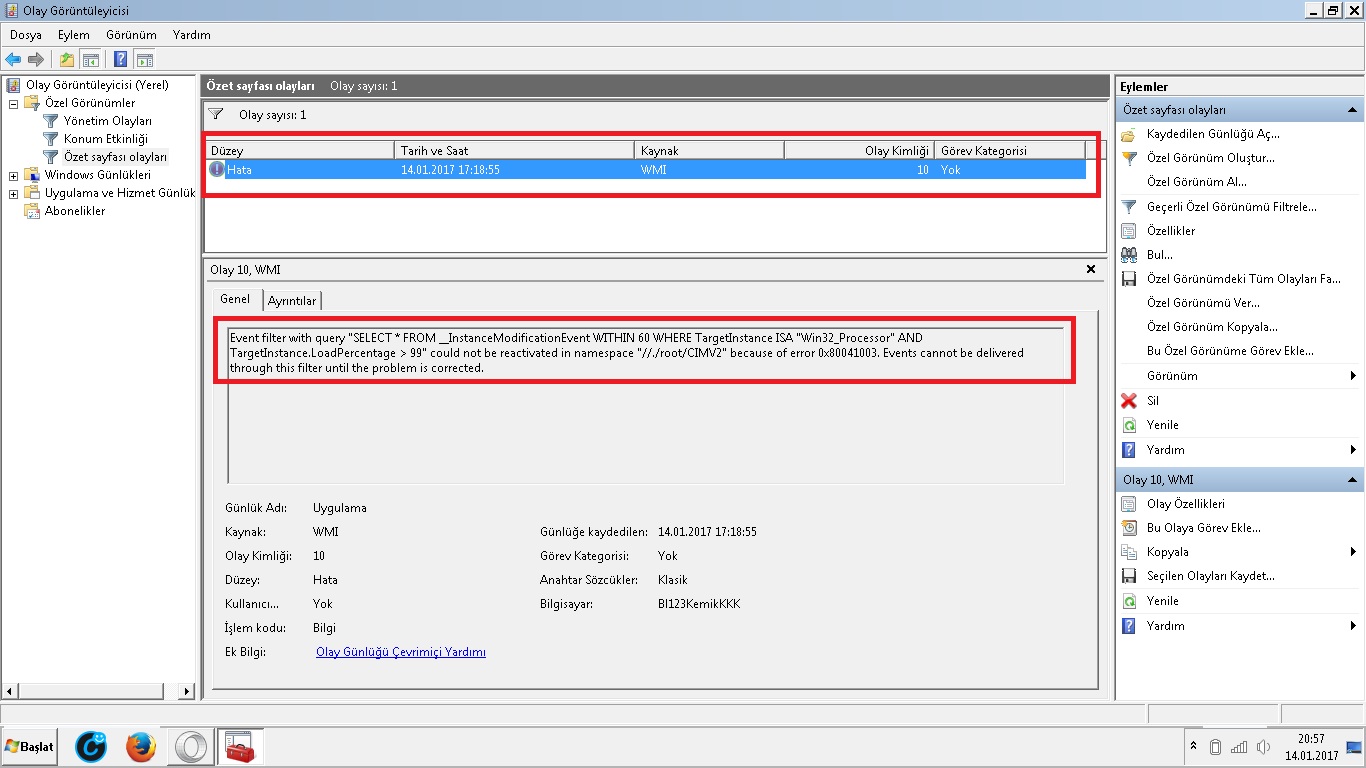

@f.krtl1 Çalıştıra sizin dediğiniz gibi eventvwr yazdım.Bunlar da ekran görüntüleri:
    225.8 KB · Görüntüleme: 595
Ekli dosyayı görüntüle 16101
Ekli dosyayı görüntüle 16103 Ekli dosyayı görüntüle 16104 Ekli dosyayı görüntüle 16105 Ekli dosyayı görüntüle 16106
Ekli dosyayı görüntüle 16101 Ekli dosyayı görüntüle 16103
Hocam sıkıntınızı anladım az çok birazdan bazı ss'ler atıcam onları uygulamanızı istiyicem inşallah sıkıntınızı çözeriz :)

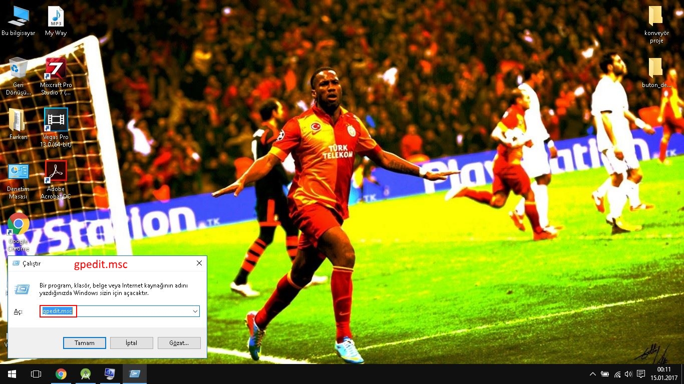

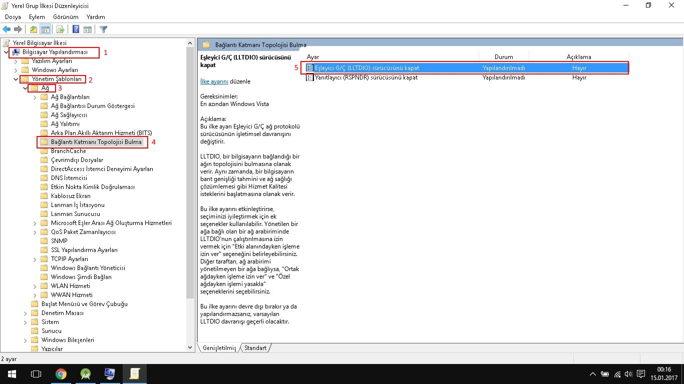

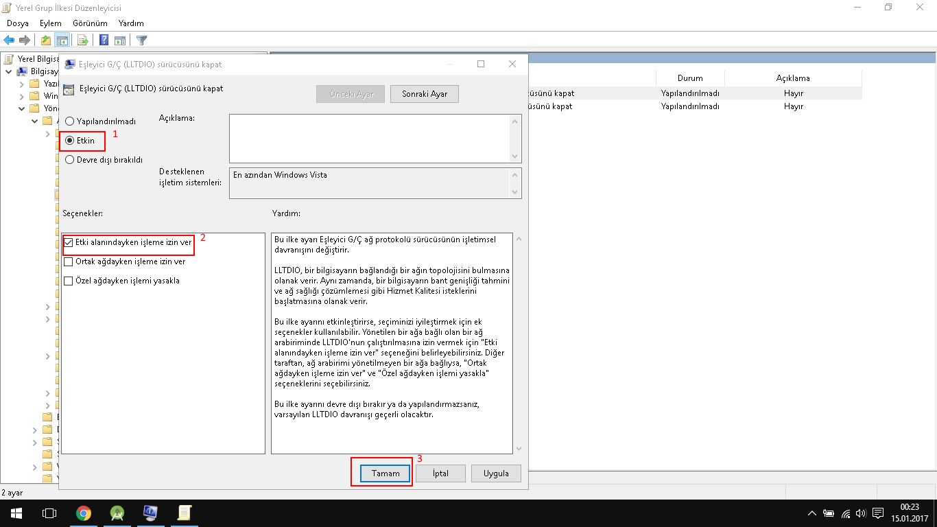

Öncelikle sistem geri yükleme yapsaydınız yaptınız mı bilmiyorum da büyük ihtimalle sorununuz düzelebilirdi neyse resimleri ekliyorum bunları yaptıktan sonra Winthruster programı ile bakım yapmanızı öneririm Advenced System Care falan gerek yok onlara bence birde Linux'ta bir sıkıntı oluştururmu demiştiniz yok oluşturmaz bu sıkıntı Windows'un lltdio hizmeti ile alakalı bir sıkıntı bir nevi kernel dosyası diyelim kısaca bilgisayarınızın donanımla iletişim kurmasını sağlayan bir yazılım inşallah sıkıntınız düzelir ama donanım sıkıntınız yok gibi geçmiş olsun tekrardan :)
Kullandığım işletim sistemi Windows 7 Home Premium olduğundan gpedit.msc'ye giremiyorum.İnternette Windows 7 Home Premium'a gpedit.msc yükleme diye bir şeyler var.Sizce ne yapmalıyım?Gpedit.msc'yi yükleyeyim mi?
--- Gönderi Güncellendi ---
@f.krtl1 İnternetten araştırıp bilgisayarıma gpedit.msc'yi kurdum ama dili İngilizce sizin attığınız ekran görüntülerinde ise Türkçe.Bu sebepten ne yapacağımı bilemiyorum.Sizce ne yapayım?
Bendeki gpedit.msc şu şekilde:
@f.krtl1
küheylanTR
6 Ocak 2017
970
1,065
93
Orada hiç bir yerde yok sanırım o zaman ikinci yolu deneyeceğiz bir .bat dosyası ile lltdio'yu varsayılan ayarlarına getireceğiz.Bunun için işletim sisteminizi,kaç bit olduğunu ve service pack kaç olduğunu söylemeniz gerek.Bunların hepsi Bilgisayarım>özellikler kısmında var.
Birde buranın resmini atarmısınız bir bakayım.
