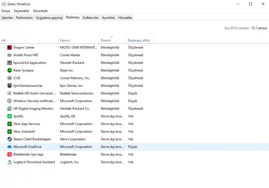

Görev yönetisini açın (Ctrl+Shift+Esc) Başlangıç sekmesi altını ekran alıntısı yapın

Ekli dosyayı görüntüle 100733

Cevabınız için teşekkür ederim. Güvenli mod ile açtığım zaman cursor çıkmıyor.
O zaman başlangıç programlarınızdan birisi komut istemini çalıştırarak aktif oluyor. HP'ye ait başlangıç programların devre dışı bırakıp dener misiniz?

Bütün başlangıç programlarını devre dışı bırakın tek tek açarak deneyin hangisi olduğunu bulabilirsiniz. Ama eğer virüs ise bazı akıllı virüscükler bu menüde görünmüyor. Başlangıçta çalışmaya başlayan windows hizmetlerini de kontrol edebilirsiniz. Bir de malware, rootkit vb tarayan küçük programları deneyin. Biraz zahmetli olur ama kesin çözüm bu
