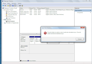

Disk bölmekte sorun yaşayan arkadaşlar

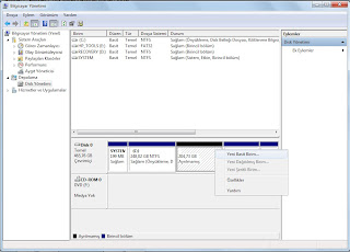

Windows Vista zamanından beri disk bölerken sorun yaşayan arkadaşlar oluyor.Yaşanan sorun şu şekilde; "Yeni bir basit birim oluştur" dediğinizde "Seçtiğiniz işlem seçili temel diskleri dinamik disklere dönüştürür diskleri dinamik disklere dönüştürürseniz yüklü işletim sisteminin disklerdeki hiçbir işletim sisteminden başlatamayacaksınız devam etmek istediğinizden eminmisiniz ?" diye soruluyor. "Evet" dediğinizde ise "Dinamik diskler bu işletim sistemi tarafından desteklenmiyor.Dinamik diskler kümelerde desteklenmiyor." şeklinde bir uyarı alıyorsunuz ve disk oluşturma işlemi gerçekleşmiyor.Altta bununla ilgili sorun yaşayan bir arkadaşın Disk Yönetimi'nin ekran alıntıları var.
Resimleri incelediğinizde sizinde görebileceğiniz gibi bu hatanın karşılaşıldığı diskler 4 bölüntüye ayrılmış.
1- SYSTEM
2- RECOVERY (D )
3- HP_TOOLS
4- (C ) (İşletim sisteminin yüklü olduğu bölüm.)
Burada hata alınmasının sebebi MBR(Master Boot Records) kaydına sahip bir disk en fazla 4'e bölünebilir.Yani burada HP fabrika çıkışı Sistem kurtarma bölüntüsü ve Sürücüler (Örnekte HP_TOOLS) için 2 ayrı bölüntü oluşturduğu için diskin bölünebilme sınırı kullanılmış.Bu durumda yapılabilcek olan şey bu RECOVERY (D ) ve HP_TOOLS bölüntülerini yedeklemek ve ardından bu bölüntüleri biçimlendirmek.Daha sonra bunları (C ) 'ye ekleyebilir ardından dilediğiniz gibi diski bölebilirsiniz.

_gkn_ arkadaşım durumu şöyle yapabilirsin:
1-Disk yedeğini al
2-Bir windows cd'si bul
3-Kurulum ekranı çıkınca(install now falan yazıyorya) repair your computer de
4-Bir işletim sistemi seç
5-Commandline(komut istemini)ı seç
6-"diskpart" yaz
7-DİSKPART ta list disk yaz
8-eğer tek disk çıkarsa select disk"numara" yaz(eğer çıkmazsa teker teker seçersin)
9-det disk yaz
10-select volume"numara" yaz
ve 11-"convert basic"yaz ve enter'e bas(hepsi için)
