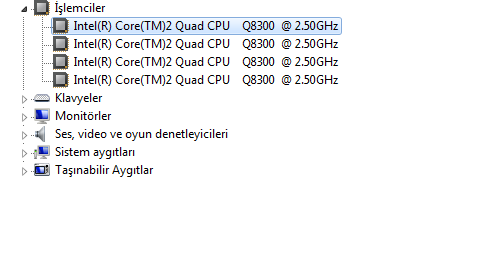

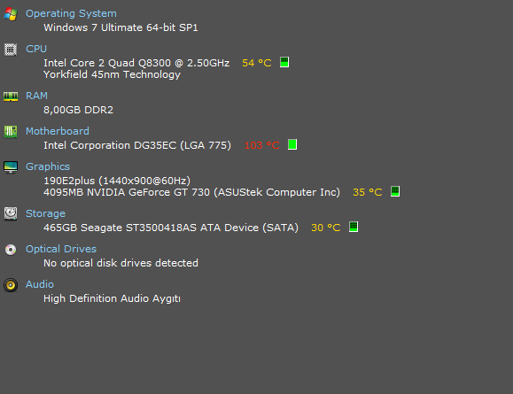

Selamlar Arkadaşlar Şimdi Bir Bilgisayar ALdım 1-2 AY Önce Şuanda bende win 7 64 bit kurulu ben win 10 64 bit yapmak istiyorum usb ile yapmayı denedim ancak şimdi win 10 yüklenme bölümünde takılı kalıyor tüm bilgisayarcılara gittim nerdeyse hepside yapamadı aynı hatayı sölediler satın aldıgım bilgisayarcıya gittim o 32 bit kura bildi sadece ben sıkıntısız win 10 64 bit kura bilmem İçin HANGİ BİLGİSAYAR PARÇASINI SATIN ALMAM GEREKİR?
Özellikler
Nvidia GT 730 4GB
İntel i5
500 GB HDD

İşkemcinin modeli nedir? Anakart nedir? Bellek kaç Gb?

İşlemci tam yazılmamış. Intel i5 fakat tam modeli nedir?

@Byyusuf323, Intel Core 2 Quad Q8300? Bu işlemci Windows 10 yükleyemeyecek kadar düşük. Başka işlemci alınız, bununla oyun oynamak bile çok zor.
Hocam Pubg Ve gta5 Kasmadan Oynatıyor

İşlemci i5 falan değil kandırmışlar seni.

Şuan Sıkıntı İşlemcidemi Ayrıten Bu Sistemi 800 TL Aldım Kazık Felanmı Acaba?
800 TL ye anca ama bu sistem günlük işlerin halledilebileceği bir sistem daha fazlası beklenmez. Windows 7 de kalman da çok iyi olur senin için. Sorun sadece işlemcide değil. Geneli olarak kapasitesi bu sistemin.
