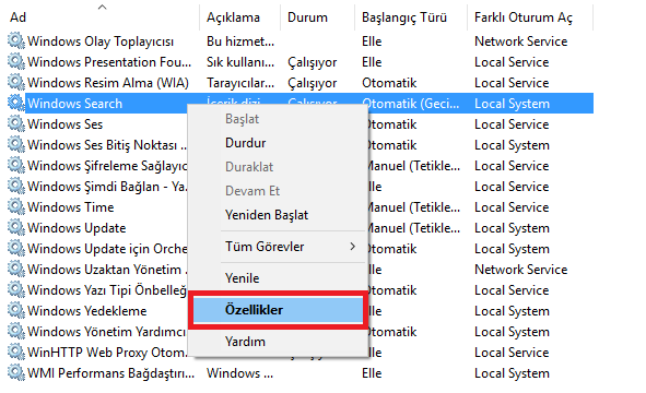

Ara veya Windows başlat menüsüne tıklayarak “services.msc” yazın ve açın.
Hizmetler penceresi açıldığında “Windows Search” isimli hizmeti bulun. Bu hizmeti kapatmamız gerekiyor. Açıklamada da gördüğümüz gibi “İçerik dizini oluşturma, özellikleri önbelleğe alma ve doslyalara e-postaya ve diğer içeriğe yönelik sonuçları arama işlemleri yapmayı sağlar.” şeklinde bir ifade mevcut. Bu önbelleğe alma olayı bilgisayarda hard diskimizin %100 olmasına neden olan etkenlerden birisidir.
Windows Search’a Sağ tıklayıp “Özellikler” seçeneğini açıyoruz.
Başlangıç türü: seçeneğini “Devre dışı” olarak işaretleyin. Hizmet Durumu: seçeneğini de “Durdur” olarak işaretleyin. Kaydedin ve çıkın.
Bu işlemler çoğu bilgisayarda Windows 10’da %100 disk sorununu çözmüştür. Ancak bir yöntemi daha var. Biz ikisinin de uygulanmasından yanayız bu sayede kesin sonuç alabilirsiniz.
