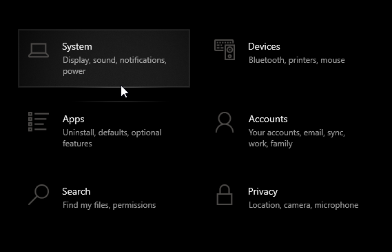

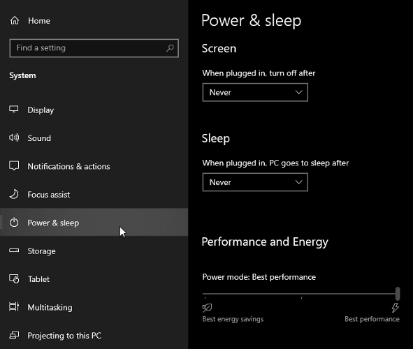

Uyku modunu kapatın​
  1. Başlangıç 'ıaçın.
  2. Ayarlar'a tıklayın.
  3. SistemiAçın.
  5. Güç
  6. Hem Ekran hem de Uyku 'yi Hiçbir Zaman olarak ayarlayın.
