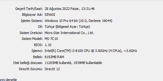

arkadaşlar win 10 kullanıyorum, fakat son 2 haftadır donma ve ağırlaşma görüyorum sistem bir anda donuyor ve işlem yapamıyorum. bunun sebebi sizce nedir? aşağıdaki yüklediğim fotolara lütfen bakınız? pc donduğu zaman şu kırmızı ışık sabit yanıyor? sizce ne tür bir problem olabilir?

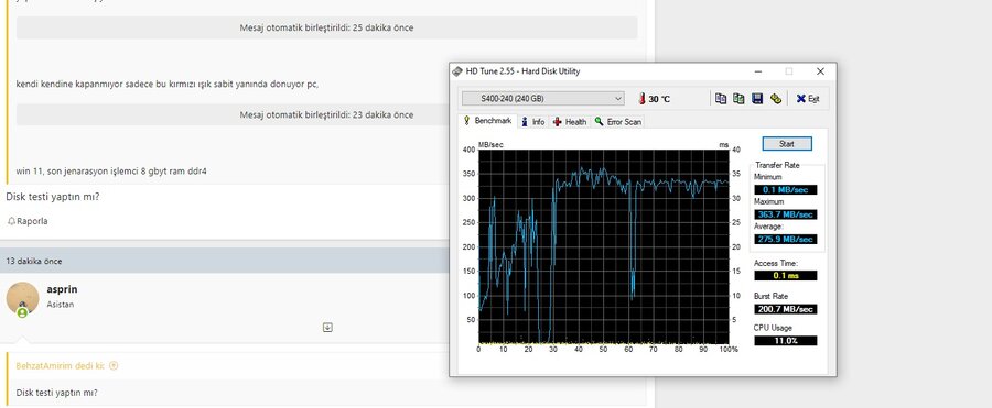

Disk testi yaptın mı?
şimdi yaptım google sayesınde sonuç bu

Crystal Disk Mark ile de bakın.
HD Tune ile sağlığa bakın ?

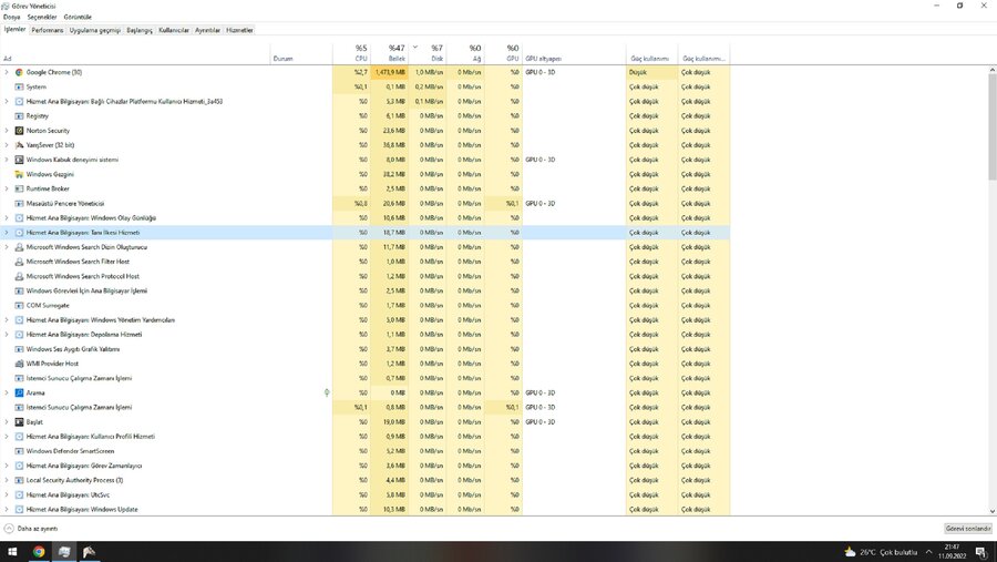

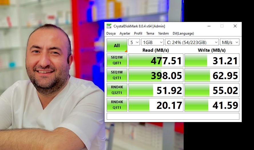

çok teşekkür ederim 1. videoyu ilk kez öğrendim yaptım, 2. ve 3. videoları biliyordum ama yinede kullanmadıklarımı kapattım. şuan pc de bir iyileşme var dinamıkliği hissediyorum, ama son olarak benim görev yönetici panelim sanırım çoğu kişiden farklı yinede bir göz atın derim. foto altta.
Yavaş değil mi?
Normalde 450-500 olması gerekiyor minimum.
valla ilk kez yaptım sizin yardımlarınız ile 450 500 neresi olacak ne olacak inanın bilmiyorum artık
bu arada windows güncellemerini 10 gün önce yapmışım güncelleme yok. işin aslı ise pc hala donmadı bir şeyler düzeldi ama ne
Disk normal gibi duruyor(sağlık).Ama yavaş sanki
bunun için bir öneri? var mı?
