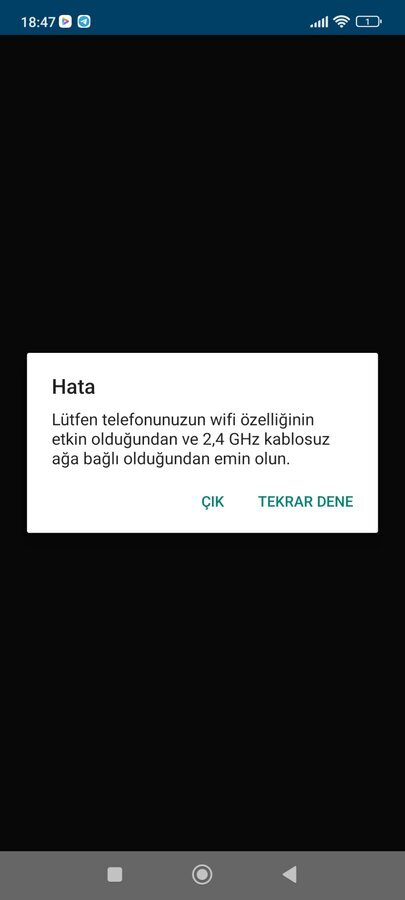

Daikin kombi satın almıştım ürünün Wi-Fi bağlantısını yapmak istediğim 2.4 GHz bağlanmıyor hatası alıyorum sebebi nedir?

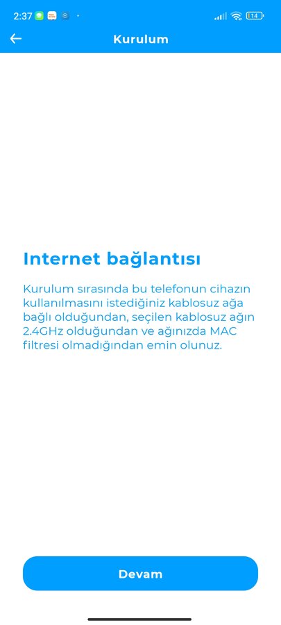

Malesef işe yaramadı Mac filtresi ile alakası olabilir mi?

Mac adresi bu olabilir mi ?
Kodu okuttuğum zaman böyle bir kod çıkıyor 1llet7vvv

Sorunu çözdüm başka bir telefonun interneti paylaşım ağı yaparak bağlanın uygulamaya giriş yapın cihaz bilgilerinden cihazın MAC adresini alın modem arayüzünden Mac filtreleme seçeneklerine gelin MAC adresini oraya yazın ve bu kadar.
