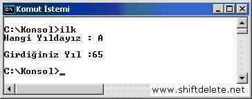

Memik Yanık, derslerine devam ediyor. İlk programın yazılması ve ardından da .EXE olarak kaydedilmesinden sonra sırada en son yazılan örneğin hata ayıklaması var.
Bir önceki derste Not Defteri ile kısa bir Visual Basic programı hazırlayıp “ilk.vb” adıyla kaydetmiştik. Devamında bu VB uzantılı programı derleyip EXE dosya hazırlamıştık. Hatta örneğimizin son hali beklediğimiz sonucu vermemişti. Bu dersimizde ilk olarak o derste yaptığımız örneği düzeltelim. Bir önceki dersimizde hazırladığımız örneğin son şeklini aşağıda verdim.
Class Deneme
Shared Sub Main()
Dim Yil As Integer
System.Console.Write("Hangi Yıldayız : "
Yil = System.Console.Read()
System.Console.WriteLine()
System.Console.Write("Girdiğiniz Yıl :"
System.Console.WriteLine(yil)
End Sub
End Class
Bu koda dikkat ederseniz konsoldan bilgi okuma işlemi Console sınıfının Read() metodu ile yapılmaktadır. Read() metodu konsoldan okuma yaparken girilen bilginin ilk karakterinin ASCII kodunu geriye göndermektedir. Bu örnek program çalıştırılıp “Hangi Yıldayız :” sorusuna “A” ile cevap verilirse ekrana 65 yazılır. Çünkü “A” hafinin ASCII kodu 65’dir.

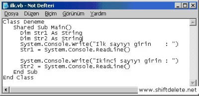

Şimdi bu örnekte değişiklik yapıp kullanıcıdan 2 sayısal bilgi isteyip bunları birbirleri ile çarptıktan sonra sonucu ekrana yani konsola yazacağım. Bu düşünce ile önce 2 String değişken tanımlayıp ReadLine() metodu ile okunan bilgileri bu değişkenlere aktardım.
Bu program bu hali ile kaydedilip çalıştırılırsa konsoldan girilen bilgiler String değişkenlere aktarılır. Bu örnekteki amacımız kullanıcının sayısal bilgi girmesini ve bu sayıları birbiri ile çarpıp ekrana getirmek olduğu için matematiksel işlem öncesi String değişkenlerin içeriğini Integer tipindeki değişkenlere aktarmak gerekir. Bu amaçla bu Visual Basic programına ekleme yapıp 2 Integer değişken tanımladım. Ardından String değişkenlerin içeriklerini dönüştürüp Integer tipindeki bu değişkenlere aktardım.

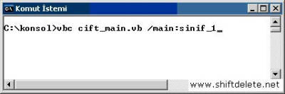

Birden Fazla Main() Metodu
Uygulamanızda birden fazla Class varsa Main() metodunun hangi Class’ta olduğunun önemi yoktur. Çünkü Visual Basic derleyicisi Main() metodunun hangi Class’ta olduğunu arayıp buluyor. Uygulamadaki birden fazla sınıfta Main() metodu varsa hangisinin kullanılacağının belirtilmesi gerekir. Bu konuda bilgi vermek için aşağıdaki gibi bir Visual Basic programı hazırladım.
Imports System
Class Sinif_1
Shared Sub Main()
Console.Write("Program İlk sınıftaki Main ile başladı"
Console.ReadLine()
End Sub
End Class
Class Sinif_2
Shared Sub Main()
Console.Write("Program İkinci sınıftaki Main ile başladı"
Console.ReadLine()
End Sub
End Class
Bu şekilde hazırlanan Visual Basic programı bilinen şekilde derlendiğinde hata meydana gelir. Derleme satırında hangi sınıftaki Main() metodunun kullanılmak istendiği belirtilmelidir. Bu konsol uygulaması aşağıdaki gibi derlenirse uygulama ilk sınıftaki Main() metodundan itibaren çalışmaya başlar.

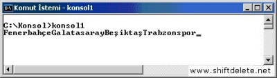

Write ve WriteLine Metotları
Yukarıda verdiğim örneklerde konsola her seferinde yalnızca bir bilgi yazdım. Şimdi konunun anlaşılması için 4 bilgiyi yazacağım. Bu amaçla aşağıda verdiğim Visual Basic programını hazırladım.
Imports System
Class Sinif_1
Shared Sub Main()
Console.Write("Fenerbahçe"
Console.Write("Galatasaray"
Console.Write("Beşiktaş"
Console.Write("Trabzonspor"
Console.ReadLine()
End Sub
End Class
Bu programda Write() metodu ile konsola 4 bilgi arka arkaya yazılmakta ve ReadLine() metodu ile programın işletimi askıya alınmaktadır. Write() metodu ile konsola bilgi yazıldıktan sonra imleç yazma işleminin tamamlandığı yerde bekleyeceği için bu program derlenip çalıştırılırsa aşağıdaki gibi bir sonuç elde edilir.
Bu bilgilerin ayrı satırlara yazılmasını sağlamak için Write() yerine WriteLine() metodunu kullanabilirsiniz. WriteLine() metodu kendisine parametre olarak verilen bilgiyi belirtilen ortama (burada konsol) yazdıktan sonra imleci bir sonraki satırın başına alır.
Imports System
Class Sinif_1
Shared Sub Main()
Console.WriteLine("Fenerbahçe"
Console.WriteLine("Galatasaray"
Console.WriteLine("Beşiktaş"
Console.WriteLine("Trabzonspor"
Console.ReadLine()
End Sub
End Class
