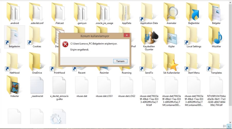

Arkadaşlar bilgisayarıma bi virüs bulaştı tüm resimlerim şifrelendi özellikle Yerel Disk D komle gitti. Resimdeki gibi dosyaların sonuna .alka eklenmiş ve hiçbiri açılmıyor. Uzantıyı sildiğimde de açılmıyor. Sadece videolar öyle yapınca açılıyor. Sistem geri yükleme yaptım değişen bir şey olmadı. Virüs tarama yaptım hatta bazı virüsleri buldu ve sildi ama yine düzelme yok. Her klasöre böyle bi not bırakmışlar.
İnternetten araştırdığımda nasıl bir bela virüs olduğundan bahsetmişler ve çözümü olmadığını söylemişler ama yinede bir umut size danışmak istedim çünkü pcde binlerce fotoğrafım var kurtarmam gerekiyor. Lütfen yardım eder misiniz?

Gizli öğeleri açar mısın aynı klasörde gizli tutabiliyor.

Şifreli bir dosya adını pc içinde tarar mısın mutlaka bir yere asıllarını atmıştır.

Arattım ancak tek bi klasör çıktı oda zaten virüslü olan :(

genelde belgelerim içinde olur yada startup(başlangıç)
Böyle bir hata alıyorum
Belgelerde de arattım çıkmadı başlangıç nedir ?
Bu nedir ne işe yarıyor anlayamadım.?

Kripto yemişsin geçmiş olsun. Açtırabilirsin ama bu çok yüksek meblalara mal olur. O yüzden dosyalarını yedekle ve temiz bir kurulum yap.

Sistemi yeniden kur. Dosyalarım falan filan diye de üzülme. Ödeme bile yapsan nafile. "Yani temiz bir kurulum yap" başka bir çaresi yok bunun.

Kullanmasını biliceksinki dosyalarını geri alasın. Decrypte bas, ransom note yani o notu ve bir şifrelenmiş dosyayı isticek galiba bir de şifrelenmemiş olan bir dosya daha istiyor olabilir, ondan sonra gerisini yapıyor.
  • Yüklenen dosya izin verilen uzantıları kapsamıyor.
Sende uzantısını değiştirip at. alsa yı silip png yaz

AES-256 ve RSA ile şifrelenmiş dosyalarınız sizin için aşırı önemli ise kurtarmak için ödeme yapmak dışında bir seçeneğiniz şimdilik bulunmuyor.

No More Ransom diye bir program var Kaspersky labın ürünü onu yükle şifreli dosyaları açıyor
