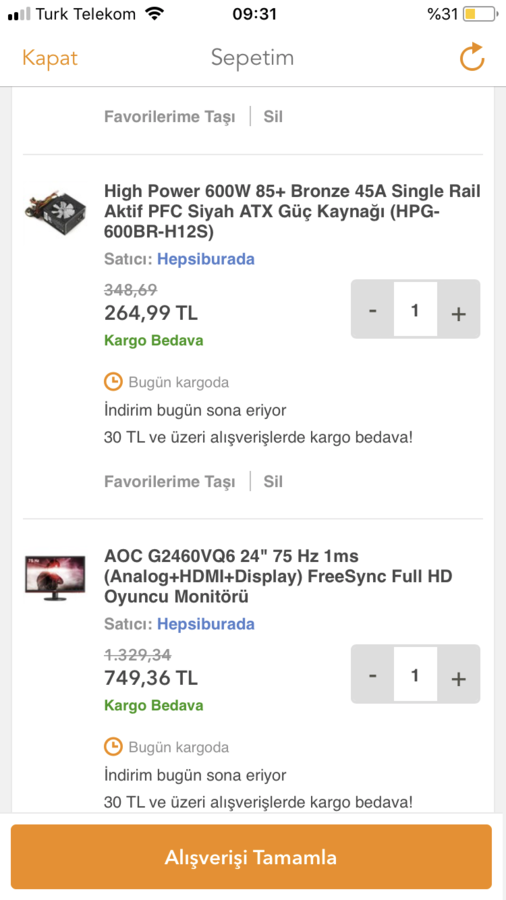

Güncel sistem bu param kalıyor ssd olabilir fakat sistem iyimi Ekli dosyayı görüntüle 45572Ekli dosyayı görüntüle 45573Ekli dosyayı görüntüle 45574Ekli dosyayı görüntüle 45575

Güncel sistem bu param da kalıyor ssd olabilir fakat sistem iyimi

Güncel hocam vatan computer dan gidip alabilecegim bir sistem kurarsan sevinirim bütce 3500tl

Ekran kartına önem verin işlemci ryzen 2200g felan olabilir cünkü işlemciyi 2 seneye kalmaz degiştirecegim acilen lazım pc
