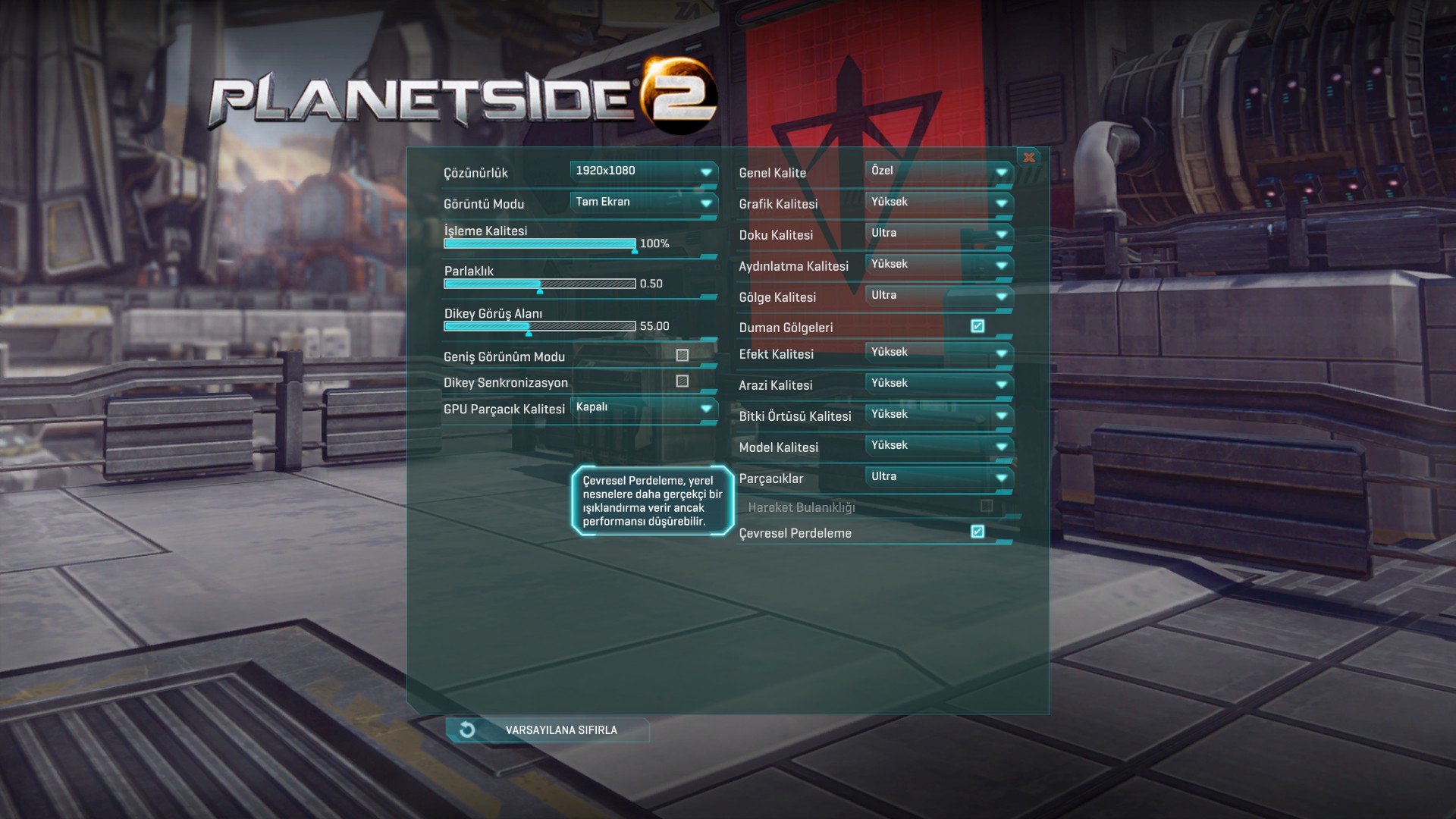

Dostum biraz önce denedim şuan için hiç sıkıntı yok tıkır tıkır çalışıyor.
El alışkanlığı cümleleri ayırmak için ' işaretini kullanıyormuşum. Oda aşağıdaki gibi hata almama neden oluyordu, onuda çözmüş oldum.
Bu yazılımı en son düzenlediğin şekilde güzel bir görünüme sokarsan tadından yenmez. Allah razı olsun senden başkası olsa hayatta uğraşmazdı.
