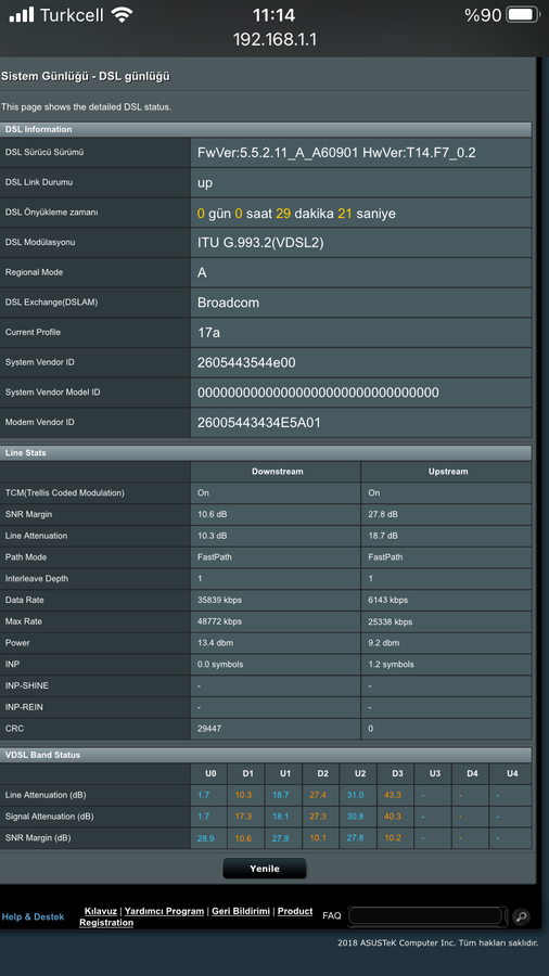

Turknet 35mbps vdsl paket kullanıyorum. (Bina girişindeki kutudan eve gelen hat kablosu yeni cat6 kablo kendim çektim. Modem yeni asus ac750 arıza yapacağını düşünmüyorum.) Günde 5-10defa kopmalar yaşıyorum snr margin değerim düşük kopmaların bundan dolayı olabileceğini düşünüyorum durumu türknete bildiriyorum sorunu çözdük diyolar ama durum aynen devam ediyor. Kopmalar sırasında çoğu zaman modem üzerindeki ışıklarda yanıp sönme eksilme olmuyor internet varmış gibi ışıklar yanıyor. Sorunun benle alakalı olma ihtimali var mı ?

Turknet 35mbps vdsl paket kullanıyorum. (Bina girişindeki kutudan eve gelen hat kablosu yeni cat6 kablo kendim çektim. Modem yeni asus ac750 arıza yapacağını düşünmüyorum.) Günde 5-10defa kopmalar yaşıyorum snr margin değerim düşük kopmaların bundan dolayı olabileceğini düşünüyorum durumu türknete bildiriyorum sorunu çözdük diyolar ama durum aynen devam ediyor. Kopmalar sırasında çoğu zaman modem üzerindeki ışıklarda yanıp sönme eksilme olmuyor internet varmış gibi ışıklar yanıyor. Sorunun benle alakalı olma ihtimali var mı ?Ekli dosyayı görüntüle 122735

Onlar kopma olup olmadığını sistem üzerinden görebiliyor. Yavaşlamayı fark etmeleri için onların arayüzü üzerinden hız testi yaptırman gerekiyor sadece. Senin kabloda veya modemde sorun olmadığına emin misin ?
Bir kaç gündür sürekli gece yarılarına doğru planlı çalışma yapıyorlar. Bu cevabı size iletmediyseler otomatik olarak anlamanız lazım sizin bölgenizde herhangi bir çalışma yok. Kopmaları da görmüyorsalar muhtemel olarak sizin modem veya kablonuzda ir sıkıntı var.
Modeminizin tüm güncellemeleri yapılı mı ?

Modem ve kablolarda sorun olduğunu düşünmüyorum. Planlı çalışma yapacaklarını önceden bildirdiler ama bakımdan önce yine kopmalar oluyodu. Bina girişindeki telefon kutusu mu artık adı her neyse onu telekom mu değiştirir benim mi değiştirmem gerekir ?
