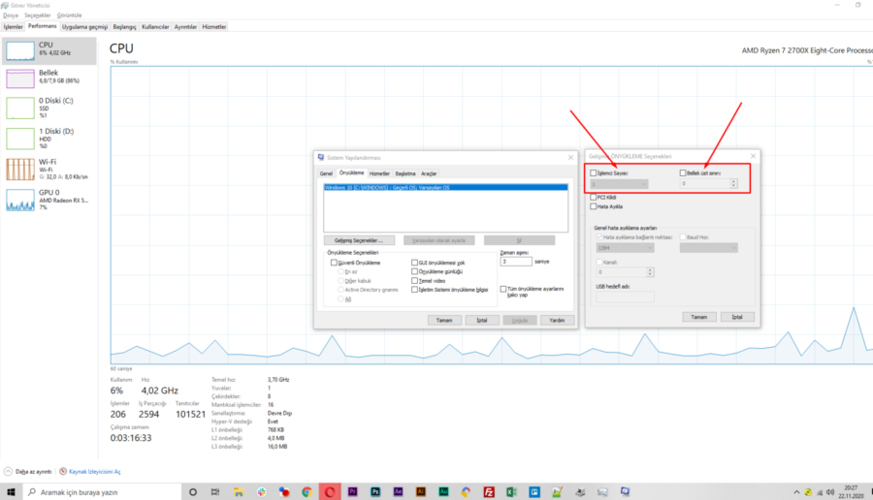

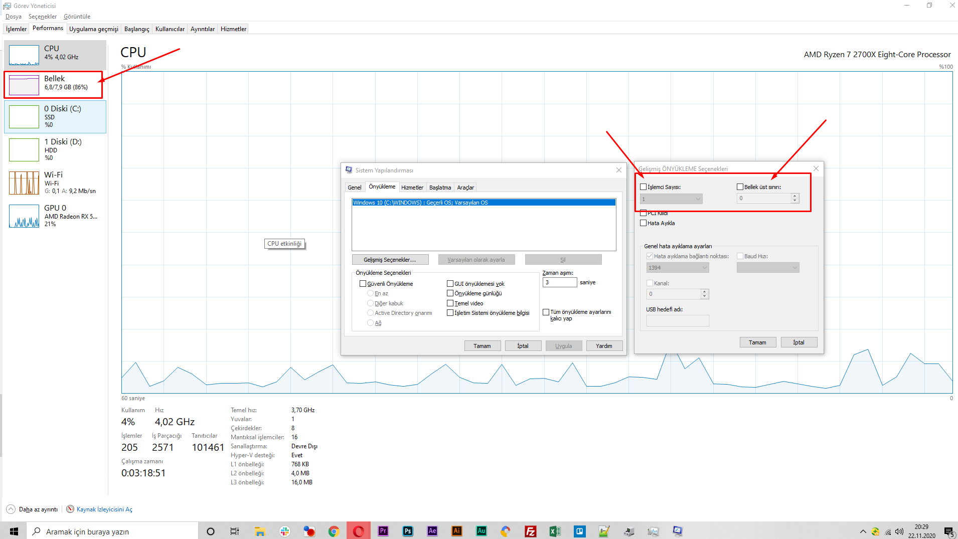

araştırma yaparken beni şu ekrana götüren bir makale okudum. burada bellek üst sınırım 0 ve işlemci sayım 1 olarak görünüyor. bunları manuel olarak tikleri işaretleyip arttırabiliyorum. Acaba yapsam sıkıntı olur mu? korkuyorum da bilgisayara zarar veririm diye.
dediğim gibi toplam 16gb ram var ve donanım tarafından kullanılan 8gb diyor. bana 8gb kalıyor ki bir photoshop açışımda bile photoshop 7,8 gb kadarını yiyor o yüzden aşırı kasıyor bilgisayar...

o tik işaretli olmadıgı zaman zten otamatik bütün işlemci çekirdeğini kullanıyor bellek üst sınırını tiklersen kullanılan 8 gb 0 olabilir zaten youtube ya kullnaılabilir ram miktarı sorunu diye yazsan çıkar çözümleri zaten 8 gb pc ye ayrılmışken sen gei kalan 8 gb ile windows çalıştırıyosun sonra photo shop açıyosun tabi kitlenir dediğim gibi youtube da ara bi çözümleri

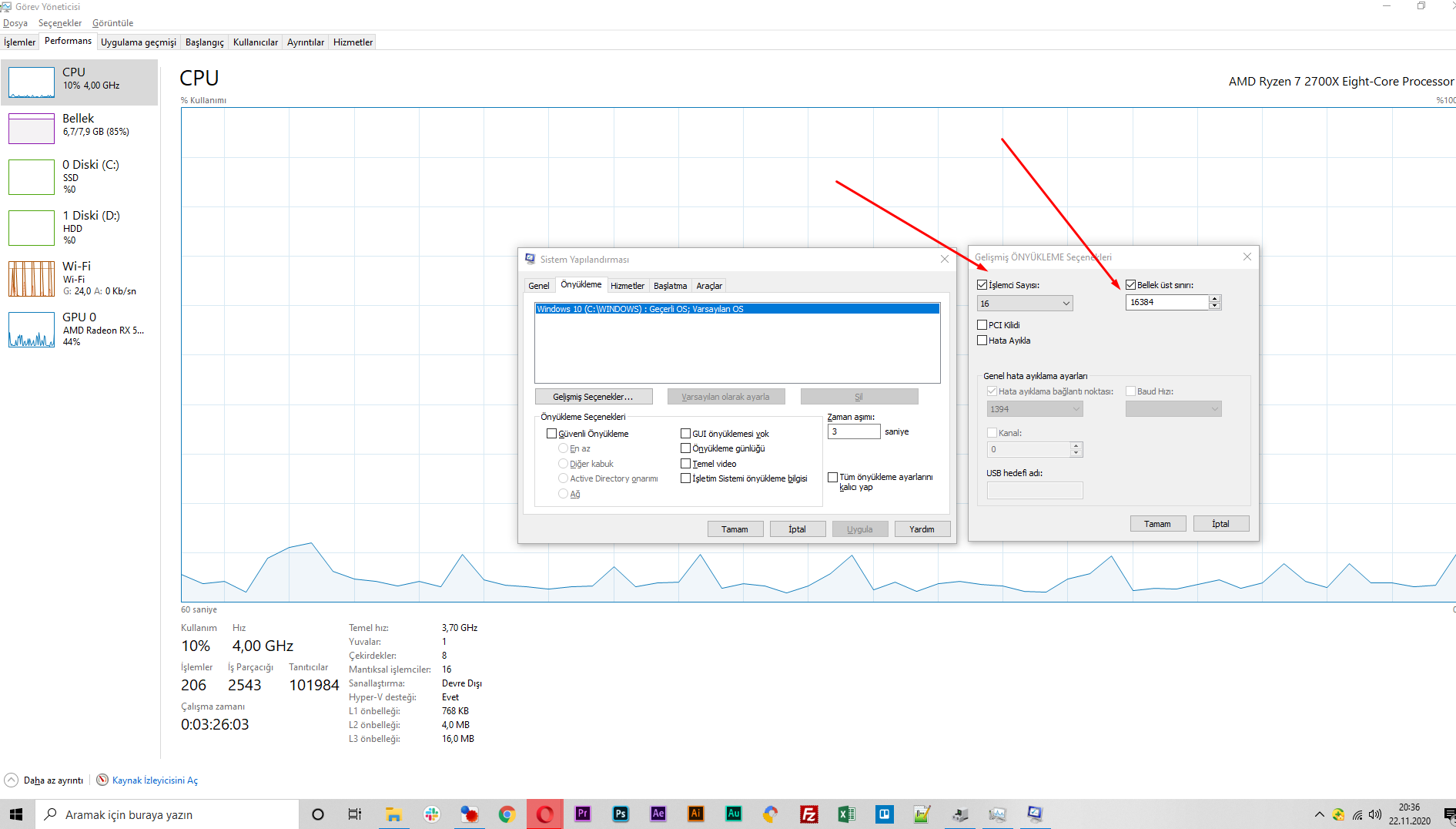

Valla hocam şimdi dediğinizden çok bir şey anlamadım donanımla ilgili bilgilerim çok az. Şimdi ben bu bellek üst sınırını işaretlersem şöyle seçenekler mevcut
İşlemci sayısı 1-16 arası seçebiliyorum.
Ben bunları bu şekilde kaydedip pcyi yeniden başlatırsam sakat bir iş mi yapmış olurum?
Lütfen yardım:( youtube da izledim bir kaç video ama hiçbir şey anlamadım....
yani sakat iş yapmış olmassın pc 16 çekirdek olarak açılır yani işlemcinin kapalı çekirdeklerini açmış olursun buda normal bişe

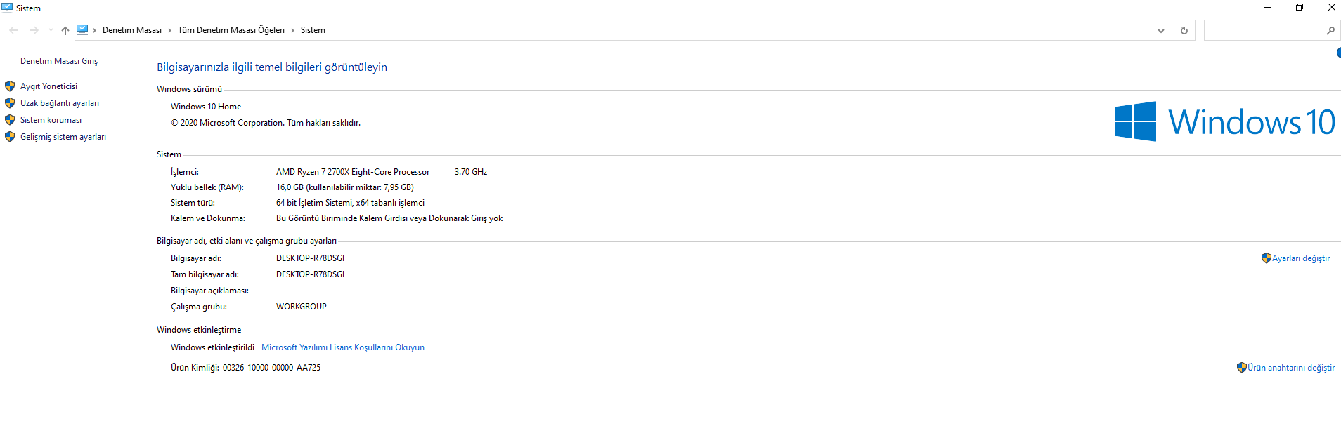

gayet de dogru anlamışın bu bilgisayar a sağ tık özellikler bi foto atsana

sen şu foto ya bi baksana ram in yazdığı yere: Screenshot

şu kısmı da ileteyim size. hocam bana yardımcı olun valla size yemek sepetinden iskender göndericem evinize ya çıldırmak üzereyim 6 ay oldu pcyi alalı kafayı yiyorum saçlarım döküldü
