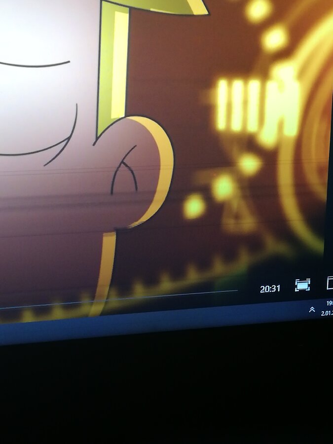

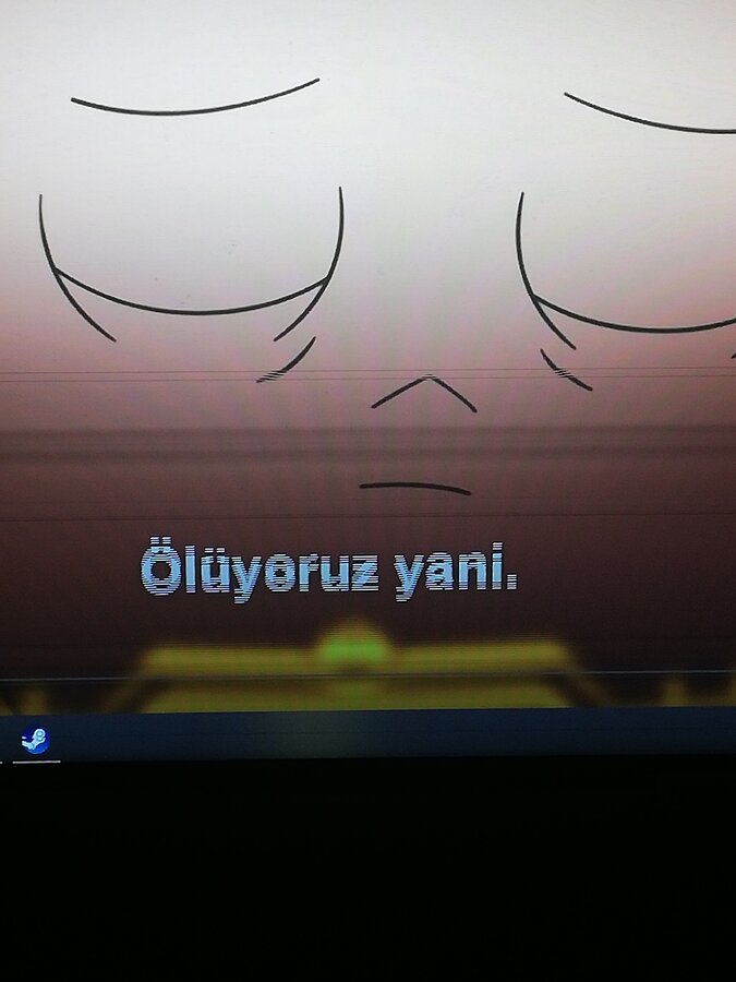

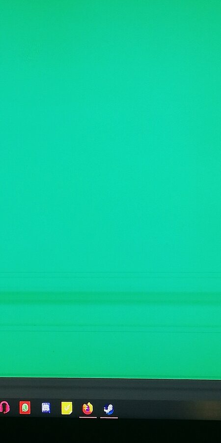

Herkese merhaba. Geçen ay Teknosa'dan aldığım hdmi kabloyu taktıktan birkaç gün sonra ekranın alt kısmı bozulmaya başladı. Kablonun ucuna dokunduğumda ise az miktarda bir elektrik çarpması oluyordu. Daha sonra attığım fotoğraflardaki olay başıma geldi. Çıplak gözle çok daha belli oluyor tabii. Nedeni ne olabilir acaba?

Başka HDMI girişi varsa onları dene
Birisi hdmi1/dvi
diğeri HDMI2 muhtemelen

Tavsiye için teşekkürler ama maalesef olmadı. Sorun televizyonun kendisinden var, ekran açılır açılmaz görüntü bozuk geliyor. Acaba eski kablodan bir anda fazla voltaj mı geldi?

hdmi kablo kalitesi ile elektrik çarpması olmaz. o kasanızla alakalı bi şey.
ayrıca bu sorun kablo değil panel sorunu. vga slotundan ya da dvi dan bi görüntü verin düzgün gelmeyecektir.

cof arzası çünkü bu. hdmi bozmuşsa bile -nasıl oldu ise- cof gitmiş gibi duruyo
