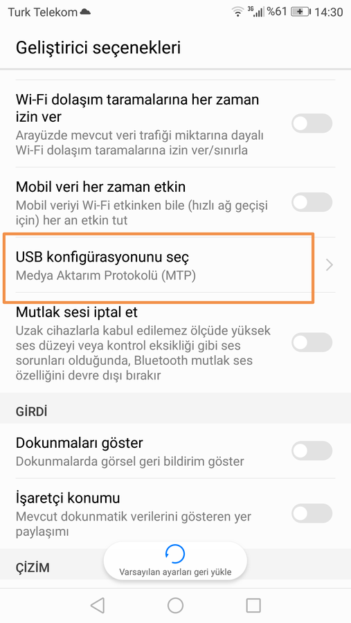

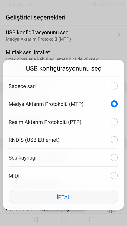

Geliştirici seçenekleri
Konfigürasyon u değiştirin.

MTP yi açıcaksınız, bu da olmadıysa geçmiş olsun, yapılabilecek bir şey yok.

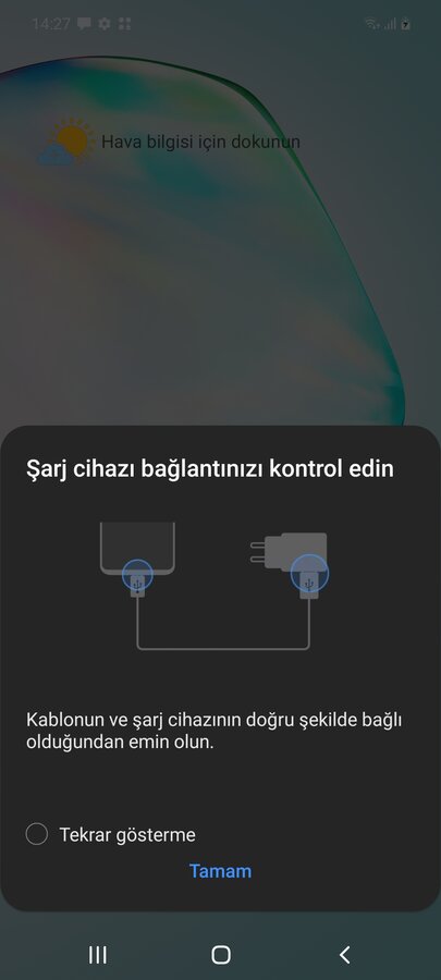

Ekli dosyayı görüntüle 136997
Şarj soketiyle alakası yok. Bağlanınca seçenekleri seçmeniz lazım. IOS ise güven e basmanız lazım.
İşte çıkmıyor tek çıkan şey telefonun bilgisiyarı adaptör gibi görmesi
