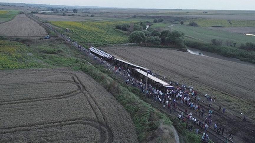

“08.07.2018 Tarihli Edirne/Uzunköprü'den hareket ederek İstanbul Halkalı'ya giden 12703 sefer sayılı 6 vagondan oluşan Yolcu treninin, Çorlu ilçesi Balabanlı Köyü Sarılar mevkiinde kilometre 162 de tüm vagonlarının yoldan çıkması ile meydana gelmiştir.
Olay günü öğlenden sonra yağan yağmur sularının olay yerindeki menfezden yeterince geçmemesi sonucu biriken suların menfez üstü ile demiryolu altında kalan kısımdaki malzemeyi boşaltması sonucu boşluk oluşmuş ray ve beton traversler boşlukta-askıda kalmıştır.
Yolcu treninin menfez üzerinden geçerken lokomotifi ve 1. Vagonu geçmiş sonraki 5 vagon yoldan çıkarak diziden kopmayarak yaklaşık 200 metre sürüklenmiştir. Bu da ölü ve yaralı sayısının artmasında önemli bir etkendir.”
