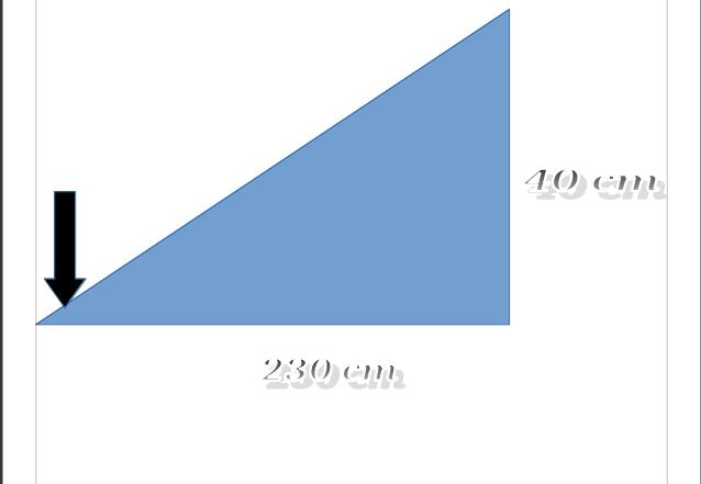

Merhaba işaretlediğim açının derecesi lazım da yardım eder misiniz ?

karşıki dik kenarın bitişik dik kenara oranı, tanjanttır. 40/230 değeri yani. Bu değeri tanjant olan açıyı cetvellerden bulursun.

Böyle sitelerden hesaplanaibliyor ben siteye göre 10 buldum.

Siteye göre böyle bir sonuç çıkıyor .
Herkese teşekkür ederim.
Hipotenüs Uzunluğu233,4525 birim
Komşu Kenar Uzunluğu230,0002 birim
Karşı Kenar Uzunluğu40 birim
α açısının ölçüsü9,8658 derece
β Açısının Ölçüsü Ölçüsü80,1342 derece

Ben de hesap makinesinden hesaplayıp o açının kosinüsünü 0,0042201835 buldum. Açı yok ama nasıl bulunur bilmiyorum

9,8658069430843675112033465404697 derece.
hesap makinalarında arctanjant veya tan üssü eksi 1 tuşundan.
