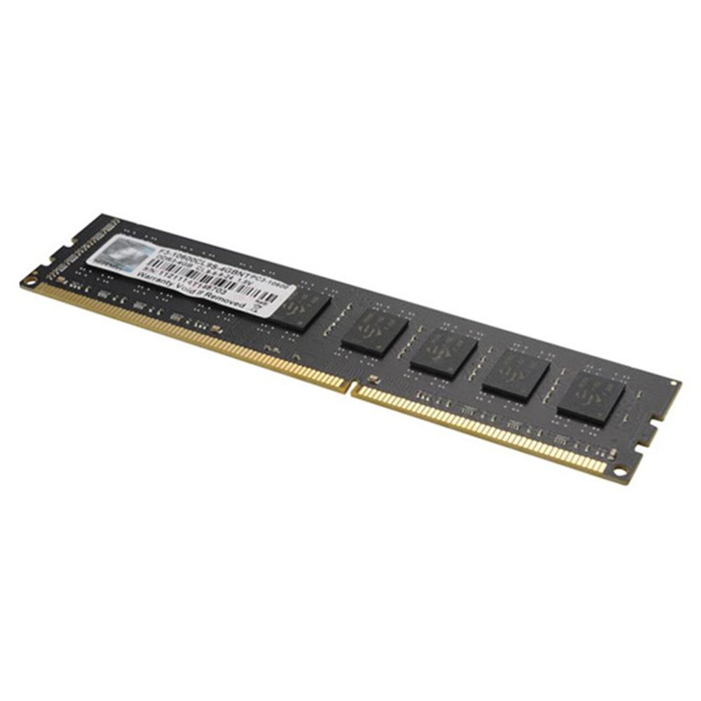

Benim ramlerim aşağıdaki resimdeki ramden 2tane.Herhangi bir soğutucu bulunmamakta.1.ram slotu oldukça temizgörünüyor.Fırça ile temizleyeyim mi yine de?Anakartımdaki ram slotu eğer nemden kaynaklı bir şekilde hasar aldıysa bununçözümü var mıdır?Anakartın ram slotunda herhangi bir şekilde pin yamulması vs.göremedim.Bir de anakartımın o slotu ram seçiyor olabilir mi acaba?İlginiz için çok teşekkür ederim.

Herhangi bir arıza yapmıştır buradan bilemeyiz :) ben tahmin yürüttüm. Fırçalayın belki olur.

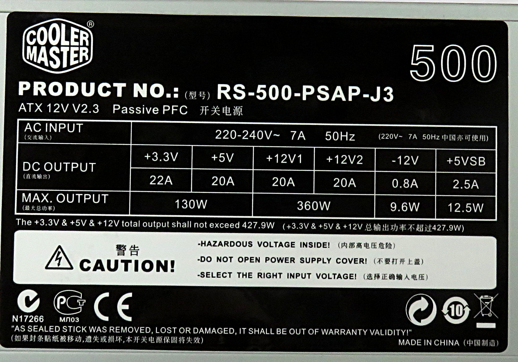

Güç kaynağınızı ne zamandır kullanıyorsunuz özel bir marka mı yoksa kasayla gelenlerden mi.Böyle donma sorunları genellikle güç kaynağıyla ilgili oluyor.Ramlerde bir sıkıntı olsaydı mavi ekrana geçerdi diye tahmin ediyorum.

Güç kaynağımı yaklaşık olarak 2 sene kullandım.Güç kaynağımın markası Cooler Master RS 500 Watt.Güç kaynağından olacağını pek zannetmiyorum.Benim sorunum belli bir süre sonra ekranın donup ses varsa o ses takılı kalıyor.Tek çarem pc yi yeniden başlatmak kalıyor.Mavi ekran hiçbir şekilde gelmiyor.Ram slotundan kaynaklanabileceğini düşünüyorum.
