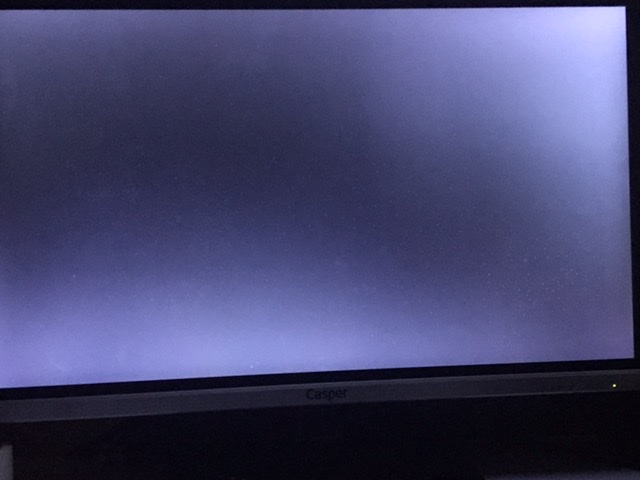

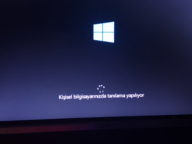

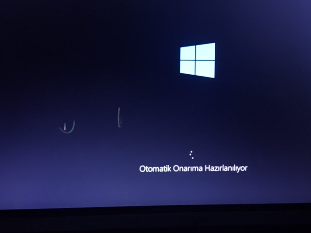

merhabalar yaklaşık 2 gün önce başıma gelen olayı anlatmak ve mümkünse yardım almak istiyorum.
gece 5 sularında twitch izlerken, görüntü sallanmaya başladı ve görüntü tamamen gitti.

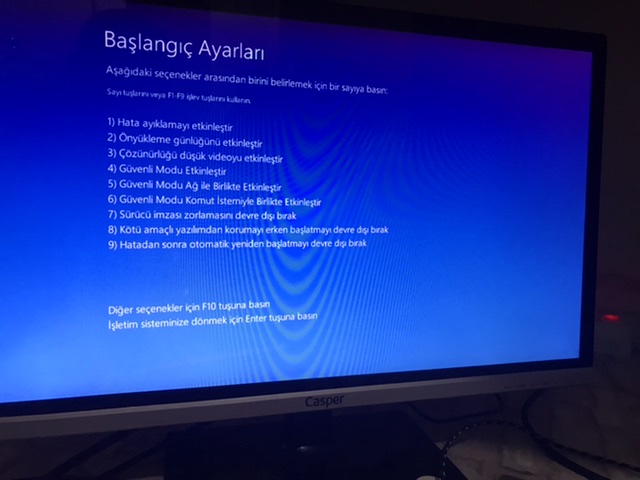

reset tuşuyla yeniden başlattığımda gelen ekranlar ekteki görsellerde mevcut.
bios ekranına girebiliyorum.
ayrıca güvenli modda bilgisayarı kullanabiliyorum.
görüşlerinizi almayı çok istiyorum ve şimdiden teşekkürler

Başka bir bilgisayarda deneme şansınız var mı? Veya yakınlarda deneme yapabileceğiniz açık bilgisayarcı? Ekran kartında gibi duruyor fakat denemeden emin olamayız.
deneme şansım olmadı. ben nedense direk olarak ekran kartına odaklandım ve sinirlenip bütün sistemi söktüm. bugün aklıma geldi, güvenli moda falan girebiliyorum, acaba sorun başka bi şey mi diye düşündüm ve görüş almak istedim. deneyebilmek içinde imkan yok fakat araştıracağım

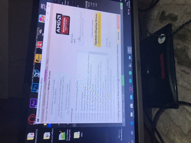

Güvenli mod üzerinde sıkıntı yaratmıyorsa sorun sürücüde olabilir. Bu rehberi takip edin:
İşlem tamamlanınca AMD'nin sitesi üzerinden en güncel sürüyü yeniden kurun.
bunu yapmak için önce kasayı tekrar toplamam gerekiyor ve biraz uzun sürecek. toplama işlemi bitene kadar aklımdaki soruları sormak istiyorum.
1 - bu sorundan yaklaşık 2 hafta önce çift monitör kullanmaya başlamıştım. bunun etkisi olmuş olabilir mi?
2 - yine bu sorundan yaklaşık 30 dk önce “elgato” uygulamasını kurmuştum bilgisayara klavye ve mouse daki tuşlara eylemler atamak için. bununda etkisi olabilir mi?

Çift monitör yüzünden olduğunu düşünmüyorum. Elgato hakkında pek bilgim yok fakat sadece klavye için kullanıldıysa ekran kartını etkileyeceğini düşünmüyorum.

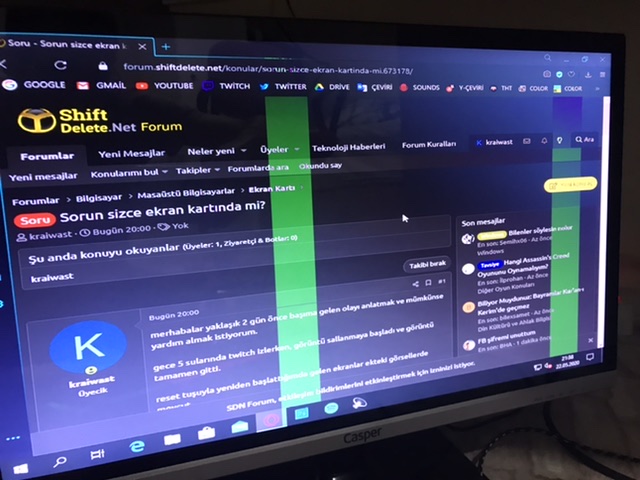

teşekkür ederim. toplama işlemini ve diğer işlemi yaptıktan sonra dönüş yapacağım
güvenli modu ağ ile birlikte etkinleştir yapacağım demi?
ağ ile güvenli modda başlattım. masaüstüne sağ tık yaptığımda çıkan amd seçeneği çıkmıyo ve ekran bu şekilde yeşil çizgili
konuda anlatılanları yaptım. bekliyorum
düzelmedi...
ekran görüntüsünde de görünüyor galiba yeşil çizgiler
düzelmedi...
telefondan baktım. görünmüyor.
