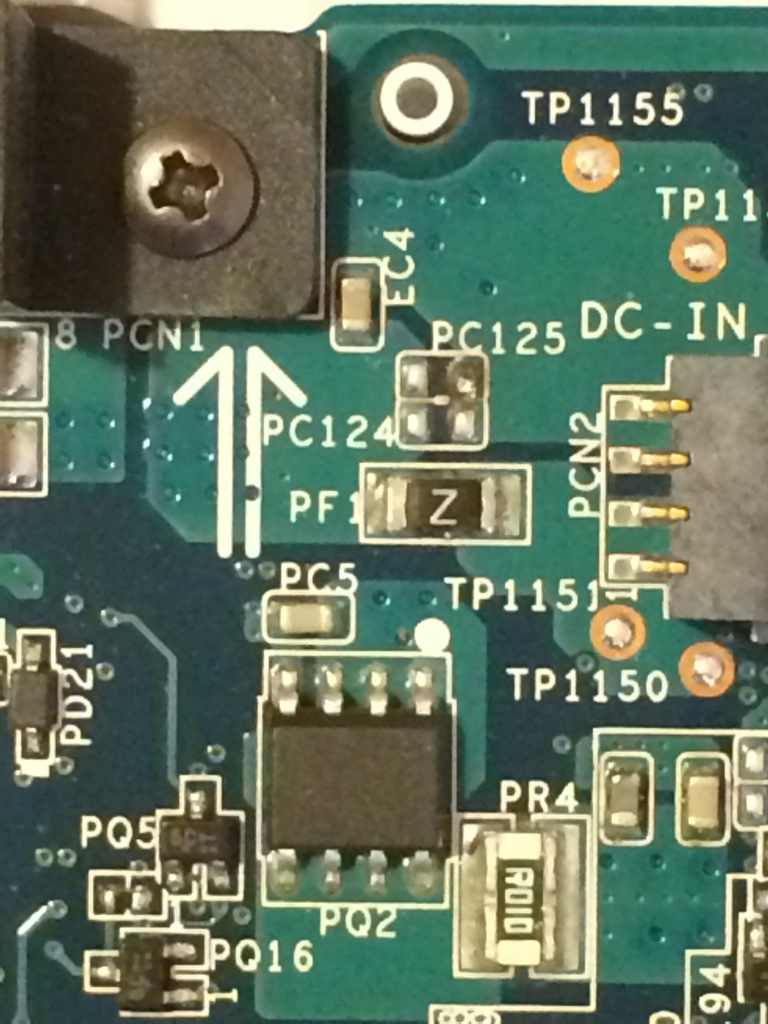

Bu arkadas tahmin ettigi gibi ben ekrani degisimi yaparken Bataryayi takili unuttum. Sorun bundan kaynaklaniyor..
Ama FUSE yi bulamiyorum... Acaba su resimdeki Z harfimi ? Malum yabanci kaynaklarda N harfi var kisaca F15 fiyorlar..
Burda PF1 yapiyor... ya da 5 altinda kalmis...
Benim resim burda... Resim burda yakinlastir deyince sagda reklam yüzünden yer kalmadigi icin görüntü bozuluyor. O yüzden linkini kopyalayip yeni bir sekmede acarsan cok NET gözüküyor

Inverter yokmus.. Bir baska forumda daha sordum. Bir arkadas bana aynen söyle bir cevap verdi...
evet senin ki invertersiz standart led ekran. sanırım ekranı takarken batarya takılı olduğu için panel sigortası atmıs. şöyle anlatayım. ekran üzerinde vcc ayağında fuse yada f harfi ile belirtilmiş bir sigorta vardır ölçü aletin varsa ölçüp değiştirmen gerek. yada sen ekranın arkasında ki koruyucu plastik tabakayı kaldır devredeki flex kablonun bağlandığını kısmın (bilgisayardan değil ekrandan bahsediyoruz) fotoğrafını at buraya sana hangi parçayı değiştirmen gerektiğini söyleyeyim. sonrasında step step ilerlemeye devam ederiz.
resimle gösteriyorum

Ama birde ona benzer ama siyah yanindada PF1 yazan bir parca var . Bununla alakasi yok dimi . Sarj soketinin yaninda

Valla bende pf1 yok baktım ama sana tavsiyem onuda avometreyle ölç megaohmsa seninki odur çünküsistemden sisteme farklilik gösterebilir

Söketin tam arkasındaydı benimki seninki gösterdiğin olabilir onu ölçtünmü
- - - Mesaj Güncellendi - - -
Eğer baska z göremiyorsan onu lehimle mouspadi ve klavyeyi takma start butonu tak ekran fişini tak wifiyi kamerayı mici takma enson pili tsk ve startla bak bakalım olmuşmu

Benim elimde hic bir ölcü aleti yok. Bu islere ilk defa giriyom.
Benim tek anladigim sey o parca bulunup iki telle kisa devre yapilacak ama anlamadigin sey ise
Laptoba elektirik vermeden nasil kisa devre yapacaz ? Malum arka tarafinida söktügümüde anakart cikiyor ve elektirik ünitesi takili olmaz. Bu durumda nasil kisa devre yapiliyor merak ettim.. Bu arada leyim yapacak malzemeler falanda yok .
Ama yinede ilgin icin tskler.. Artik bu laptobun professional bir tamirci bulmasi gerekiyor. Ben cikarttigim onca kabloyu ve vidayi tekrar takabilecekmiyim ona bile süpheliyim :D
