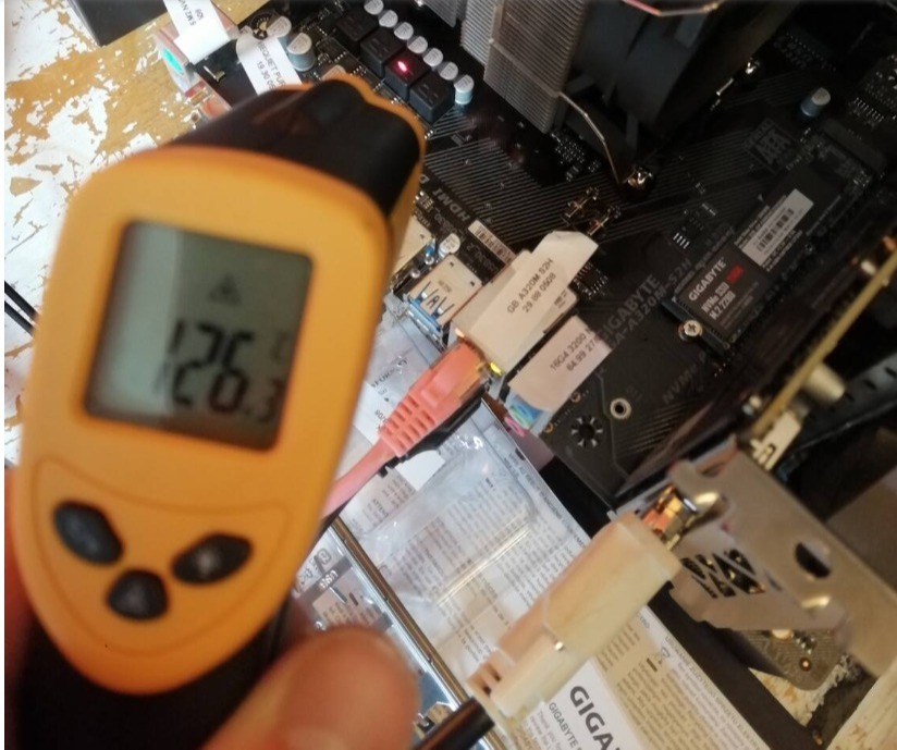

Her videoda gördüğünüz anlık değerleri boşverin . Vrm leri yani güç devreleri zayıf ve bi de soğutucusuz 320M çipsetli anakartlar ile güçlü işlemciler kullanmak, olacak iş değildir. Bakınız aşağıda 2700X işlemci ile 320M anakartı kullanırken anakrtın VRM lerini cihaz ile ölçmüşler. Canlı kanıt.
126 derece..Hangi bileşen, bu sıcaklığa uzun süre dayanır veya verimli olarak işlemciyi besler. Hiç mantığınız alıyor mu.40-50 derecede çalışan anakartlarda var.

Ekli dosyayı görüntüle 172016
Üstte aynısını dedim lakin arkadaş bize inanmıyor Youtubeda sadece olumlu sonucu paylaşan kanallara inanıyor.

Bu görselde ne olduğunu bilmiyorum. "Canlı kanıt":
İnanılacak pek de bir fark göremedim. Sen gördün mü?

Zaten bu testler yalan demedik? Kısa vadede performans sorunu yaşatır da demedik? Sen kullan güç yongaların uzun süre 100-130 derece arasında çalışsın bizim için sıkıntı değil kullan. Sonuçta insanlar "bilgisiz" olduğu için B serisi X serisi çipsetlere para veriyor değil mi ? :D
Yakın zamanda anakartım bozuldu, sistemim yandı , işlemcim bozuldu tarzı konu açmamanız dileğiyle giriş seviye A320 anakartınız ve yeni güçlü işlemciniz ile iyi kullanımlar dilerim.
