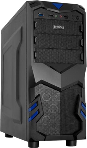

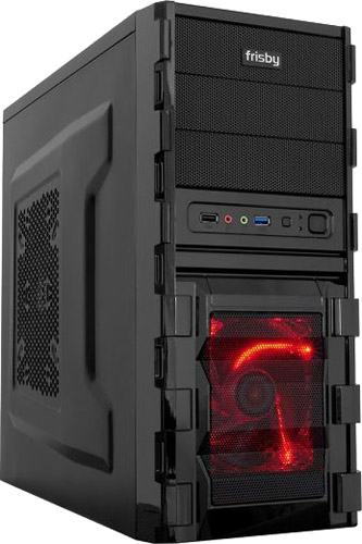

Peki 400-500 TL'ye kasa + psu tavsiyeniz var mı?

Kasa+Power olarak da var:
Veya diğer alternatif:
Teşekkürler.
