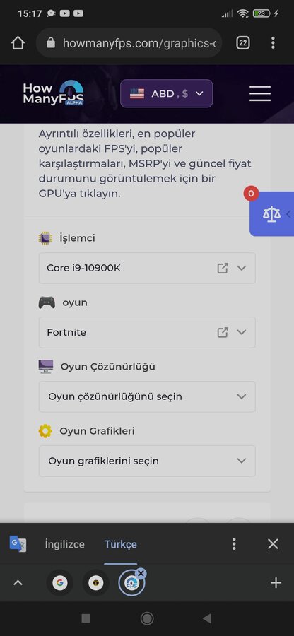

Hocam DDU yaptım ekran kartıma. tekrardan sürücüsünü kurdum fakat gene aynı. Değişen bir şey olmadı FPS değerlerimde .
GPU kullanımı 70 , işlemci 55-60 arası , işlemci sıcaklığı 55 derecelerde. Ram kullanımı 6-7 gb arası. High da 180 falan alıyorum hala .
Değerler bunlar hocam. Fakat benım fikrimce ters olan bir şeyler var. Çünkü bu sistemin daha iyi FPS performansı vermesi gerekmiyor mu sizlerce ?
Şu arkadaşın işlemcisi bir üst seviye sadece benimkinden.
burda da işlemcimle gpu seçtiğimde CS go high da 350 fps diyor hocam.
Neden sistemimin performansı düşük olması gerektiğinden . Yardımcı olabilir misiniz lütfen hocam .

Hocam internette yazan değerlerle gerçek değerler doğru olmayabiliyor. Bir de hocam bir üstü dediğiniz işlemci i9 10900k mı ? İ5 10400f ten çok daha güçlü bir işlemci ve önbelleği 20mb. Oynadığınız oyun işlemci tabanlı bir oyun. Monitorunuz 144hz veya 165hz ise dert etmenize gerek yok.
Ekli dosyayı görüntüle 169213
Ordan işlemciyle gpu yu seçtiğimizde 350 fps yazıyor.
Attıgım videoda da bir üst seviye sadece işlemci ama cok fark var. Lowda 200 alıyorum. Monitörüm 165 hz.
Sizce normal mi ?
