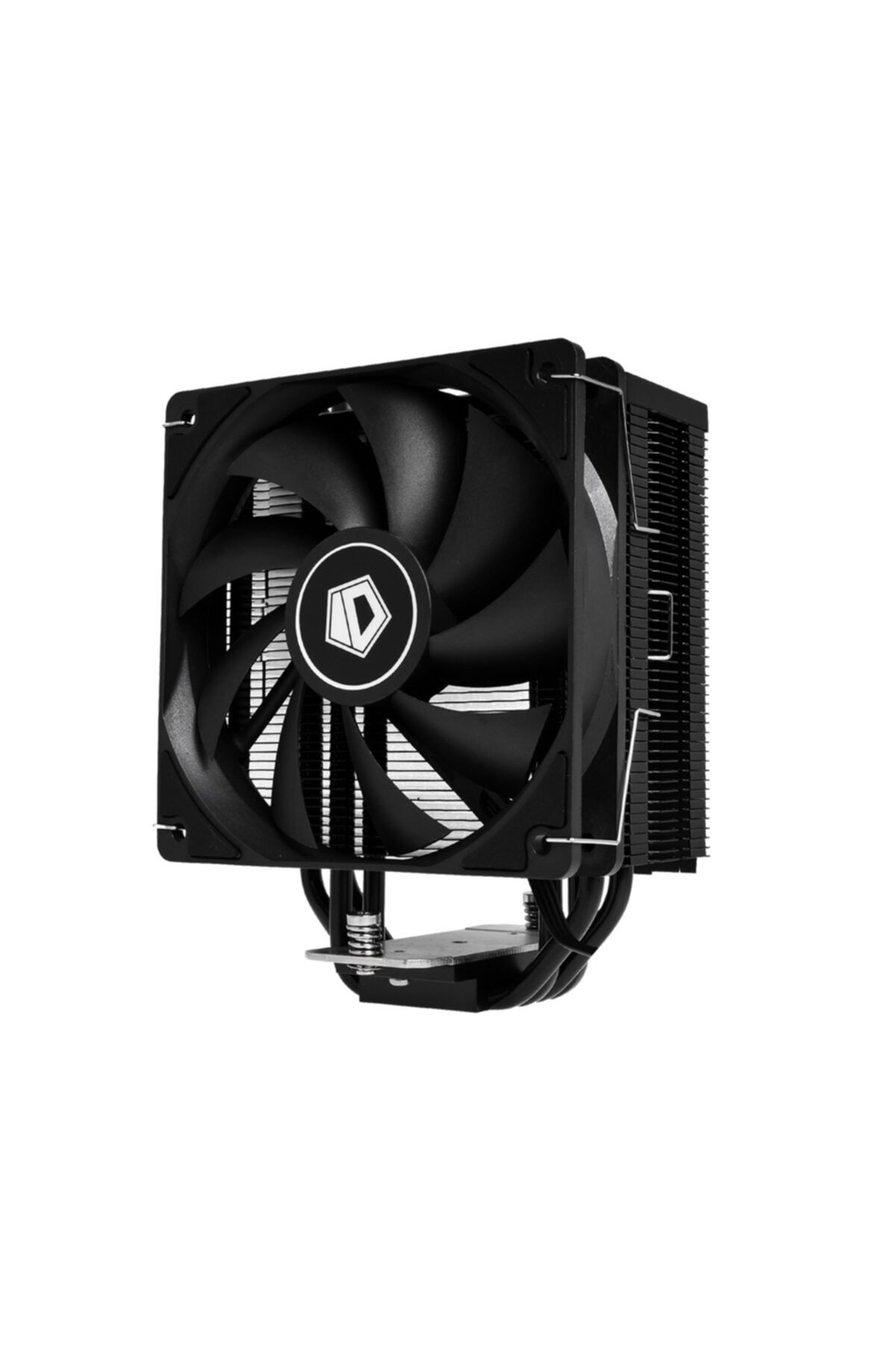

Anakarti degistirmene gerek yok. Kule tipi sogutucu olur onemli olan sogutucunun boyutu. Bu olur mesela sorunsuz.
Bir de PSU'yu degistirmeni oneririm.
PCIe 4.0 - 3.0 tarafinda sorun yasamazsin.

Hemen almana gerek yok ama bir an once degistirmeye calis derim. PSU'nun kendisi cok kotu degil ama lehimlettirme yapmissin neticede. Sogutucu sart ama.

Kral occt diye bir programla 30dk lık stes test yaptım psu'm normal çıktı, eğer normal olmasaymış zaten bilgisayar kendini kapatıyormuş, test sonuçları temizdi. Anakart da destekliyor madem benim şuan tek ihtiyacım bir cpu soğutucu. Kasama ve ankartıma uyumlu f/p bir soğutucu bulmam gerekiyor. Bu arada herkes snowman t6 ultra soğutucu öneriyor websitelerde ama hiçbir yerde satılmıyor.

5600X oyle cok az isinan bir islemci degil. Attigim modelin altina dusme. Snowmandan daha iyi zaten. PSU olayi sadece verebildigi maksimum degerle alakali degildir. PSU'nun kalitesinden dolayi degistirmeni soylemistim.

psu nun yeterli olup olmadığını kullanınca anlayamaz mıyım duruma göre alayım bari diye diyorum daha masraf etmeden. yoksa psu direk kalıcı bir zarar verir mi
bir de şu kampanyaya girmiş içinden aparatları da çıkıyor bu arada kasam yata olarak 17 cm. inşallah sığar
