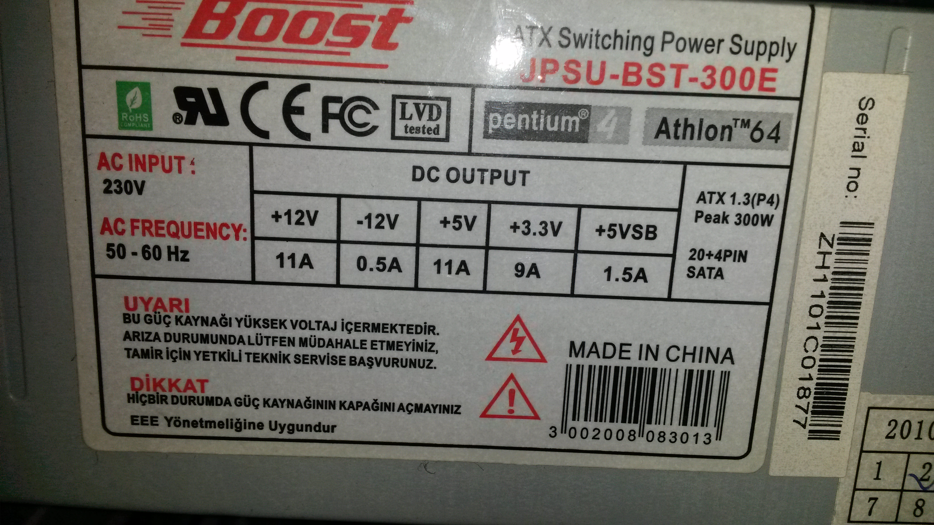

tmm kardeşim r7 240 alıyorum ve bu sisteme kaç watt psu yeter +12 v den 11 amper çıkıyor yeter mi alta spu mun resmini koyucağım psu yetermi kardeşim

Yetmeyeceğini düşünüyorum. +12V kanalından 121W veriyor ve bu sistem için az, riske atma.

+12V kanalının altında yazan Amper değeri ile, 12'yi çarpıyorsun. Yani; 12x11=121
Attığın güç kaynağı yeterlidir. Daha düşük bir model de alınabilir. Everest marka alma.
