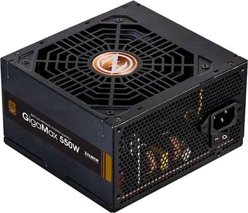

PSU ve kasa fiyatına göre iyi değil. Bu ürünlere bak derim.
Ek olarak, B450 + Ryzen 3 3100 bir sistem toplarsan en azından ileride işlemcini upgrade edebilirsin rahatça. Normal şartlarda orta seviyede Intel öneriyorum ancak alt seviyede AMD anakart avantajı ile kurtarıyor halen. Birde o Wi-Fi adaptör seni çok üzer benden demesi. Masaüstü bilgisayar kullanıyorsan kablo çekmeye bak.
