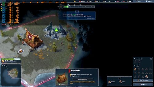

Oyunda, msı afterburner ile Bİ KAÇ SS ALMANIZ MÜMKÜNMÜ.

Oldu herhalde gerekli bilgiler var gibi

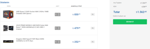

Darboğazın açık işareti. Mümkünse o işlemciyi, anakartı ve RAM'ı satıp, yeni tavsiye ettiğim parçaları almanız (İtopya'dan ve 1500TL bütçe örneği):
Yalnız bütçeni belirtirsen sana daha iyi yardımcı olabiliriz.
Böyle belli olmaz. Video gönderirsen çok daha iyi olur.

Ço k küçük rakamlar ,okunmuyr.. En yüksek değer kaç derece.

gerekli sistem güncellemeleri için önerilerinizi bekliyorum fotoğraflar ektedir. Ortalama bütçem 1000-1600 tl
