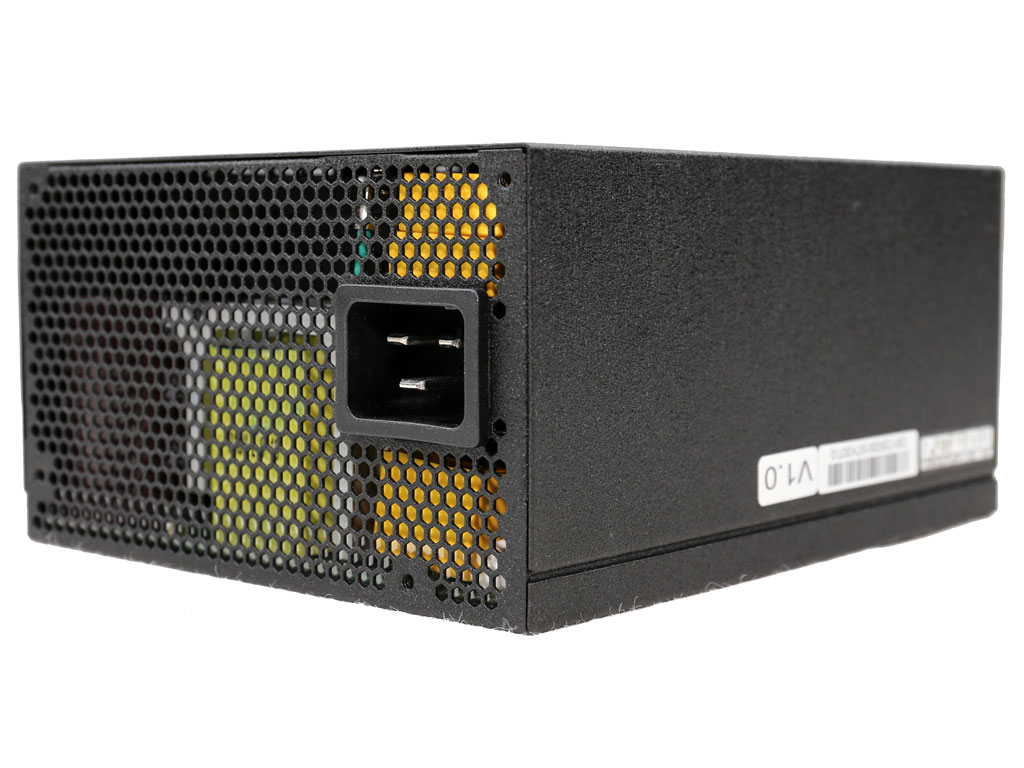

- 80+ Titanium.
- Full modüler.
- Ürünün kaç yıl garantiye sahip olduğu kendi sitesinde bile yazmıyor, müthiş ?.
- Aşırı akım koruması.
- Aşırı güç koruması.
- Aşırı voltaj koruması.
- Kısa devre koruması.
- Düşük voltaj koruması.
- Aşırı sıcaklık koruması.
- 12V kanalından gücünün tamamını (1500W) verebiliyor.
- DC to DC ve LLC dönüştürücüler kullanılmış, en iyisi.
- Topoloji ve Düzenlemeler
- En üst seviye kapasitörler kullanılmış.
- 12V kanalı hariç voltaj regülasyonunu beğenmedim.
- 5V kanalı idare eder diyebilirim, 3.3V kanalı 3.22V'a kadar düşmüş, 5VSB kanalı 4.90V altına düşmüş.
- Eh işte, azıcık kurtarıyor diyebilirim.
- Hold-up time 14.6 ms, ATX standartlarının altında, ama idare eder. (Atx standartları 17.0 ms)
- PWR_OK 19.3 ms, PWR_OK yanlış ayarlanmış, elektrik kesintisi anında sisteme yanlış voltaj gidecek, bileşenlerin bozulmasına sebep olabilir.
- Hold-Up Time nedir?
- 115V girişinde ani akım 41.617A, normal.
- 230V girişinde ani akım 76.119A, yüksek, yani kötü.
- 20W-80W yük testlerinde 115V girişinde %76.39 verimlilik sağlamış.
- 20W-80W yük testlerinde 230V girişinde %81.53 verimlilik sağlamış.
- %10-%100 yük testlerinde 115V girişinde %91.65 verimlilik sağlamış.
- %10-%100 yük testlerinde 230V girişinde %92.50 verimlilik sağlamış.
- Verimli bir PSU.
- 115V girişinde %75.78 verimlilik sağlamış.
- 230V girişinde %70.63 verimlilik sağlamış.
- Güzel.
- 115V girişinde 0.11W.
- 230V girişinde 0.15W.
- Böyle bir PSU için normal.
- Tam yükte 50 dBA ses çıkartmış.
- Tam yükte 47°C.
- Güzel.
- Geçici yanıt testlerinin hepsini geçmiş.
- 12V ve 5V kanalları gayet güzel.
- 3.3V kanalı daha iyi olabilirmiş, ama sorun değil.
- Ripple değerleri gayet iyi.
- Ortalama 44.24 desibel ses çıkartmış, sesli bir PSU.
- Ortalama %91.40 verimlilik sağlamış, güzel.
İncelemeyi yapan kişilerin yorumları:
Artıları:
- 47°C'de tam güç.
- Güçlü.
- Verimli.
- Ripple.
- Yük düzenleme.
- Tamamen modüler.
- DBB fanı.
- PCI-e konektörleri için özel kablolar.
- Kompakt boyutlar.
Eksileri:
- Pahalı.
- Hold-up time.
- Bazı yük kombinasyonlarıyla + 12V'de dalgalanma.
- Hatalı PWR_OK sinyali.
- Ani akım (230V)
- Geçici yanıt (5VSB)
- 10X veya 12X yerine 8X PCI-e.
- Güç anahtarı yok (evet, gerçekten güç anahtarı yok, bildiğiniz gibi PSU'ların arka kısmında bir sigorta olur, bu PSU'da yok)
