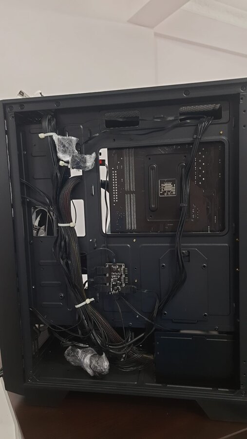

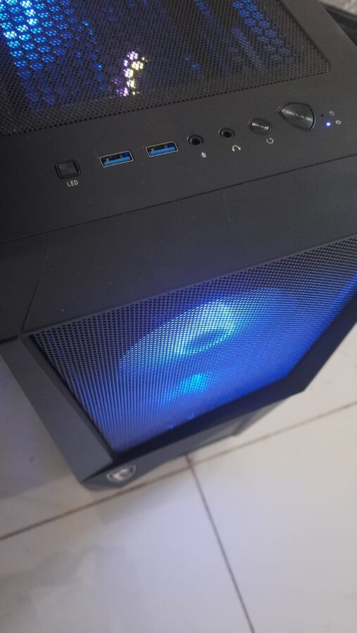

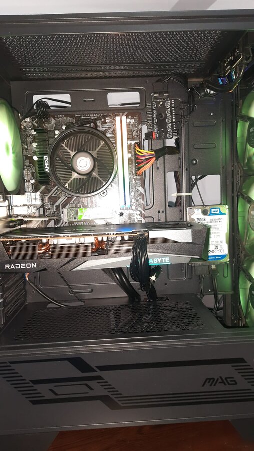

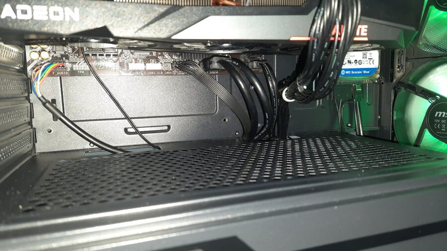

Sürekli olmuyor bu, pc yi kurdum test ediyorum ben 2-3 gün oyun falan oyunuyorum pc ile. Çok nadir oluyor bu durum. Çalışmasında sıfır sıkıntı.
