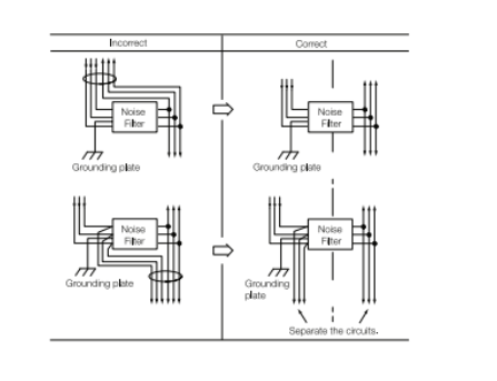

Servo Motorda Ses Filtresi
Servo motorun dış etkenlerden gelen ses ve gürültüden korunması için ses filtresinin takılması gerekir. Servo
motorun ses filtresi takılması aşağıdaki şekilde yapılmaktadır.
Servo motora ses filtresi takılırken aşağıdaki önlemlerin alınması gereklidir.
Giriş hatları ile çıkış hatlarını ayırmalısınız. Bu kanalları ayrı kanallar üzerinden bağlamanız gerekir.
Ses filtresinin topraklama kablolarını çıkış hatlarından ayırmanız gereklidir.
Ses filtresinin toprak kablosunu topraklama plakasına bağlayın ve toprak kablosunu diğer toprak kabloları ile birlikte bağlamayın.
Ses filtresi topraklama

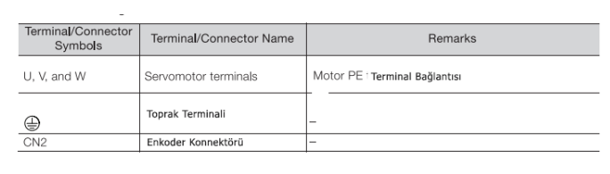

Terminal Sembolleri ve Terminal İsimleri

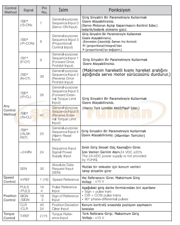

I/O Sinyal Bağlantıları (CN3) İsimleri ve İşlevleri
Aşağıdaki tablodan varsayılan I/O sinyal ayarlarını pin numarası, isim ve işlevlerine göre inceleyebilirsiniz.
Giriş Sinyalleri
*Varsayılan ayarlar parantez içerisinde belirtilmiştir.

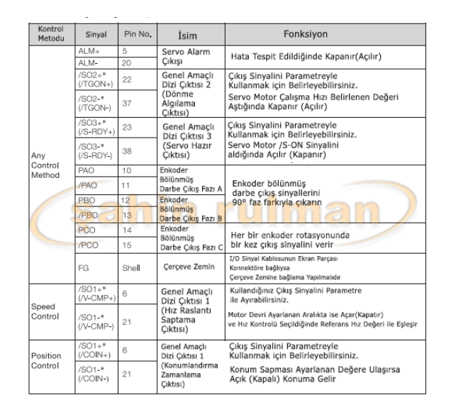

Çıkış Sinyalleri

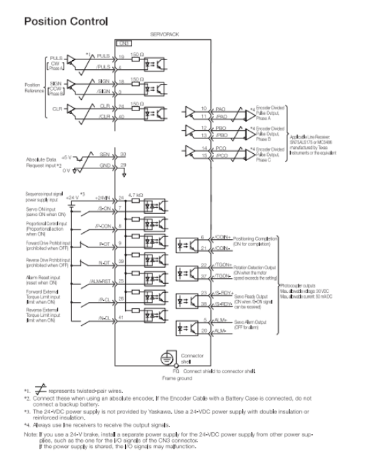

Servo Motor Sinyal Kablolama Pozisyon Kontrol Örneği

Pozisyon Referans Giriş Devreleri
Bu bölümde CN3 konnektör terminalleri 19-4 (Referans Darbe Girişi), 18-3 (Referans İşaret Girişi) ve 40-24 (Açık Girdi) açıklanmaktadır.
Dizi Giriş Devreleri
Photocoupler Giriş Devreleri
Devreler röle veya açık kolektörlü transistor devreleri vasıtasıyla bağlanır. Düşük akımlı bir role kullanmalısınız. Aksi takdirde servo motorda arıza teması meydana
gelebilir.
Dizi Çıkış Devreleri
ALM (Servo Alarm) için photocoupler çıkış devreleri kullanılır, ve diğer /S-RDY (Servo Ready) dizi çıktıları için. Photocoupler çıkış devrelerini bir röle veya hat alıcı
devrelere bağlayın.

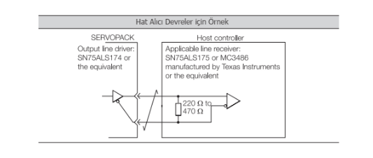

Hat Sürücüsü Çıkış Devreleri
Bu bölümde CN3 konektör pimlerini 10-11 (faz-a sinyali), 12-13 (faz-b sinyali), 14-15 (faz-c sinyali) şeklinde bağlı olmalıdır.
