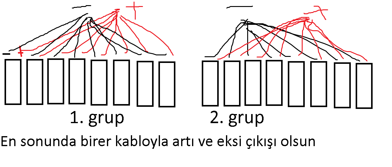

5 cm'lik gruplarda 3 led seri, 5'er cm'lik gruplar kendi aralarında (örneğin 1 metrede) paralel diye duydum. Mesela elimde 8 parça 5'er cm led var. Bu bir grup. Bir grup daha 8 parça var. Ben 1. grubtaki ledleri yan yana dizip bi alt bi üst arka arkaya tek bir uç açıkta kalacak şekilde son uç adaptöre gidecek şekilde yılan modeliyse bağlasam ne olur? Veya ledlerin bir ucu kullanılmasa, veya bütün uçlar tek bir uca çıksa. Şemalar üzerinde göstermek gerekirse.

  1. Şema paralel bağlantı 2. Şema seri bağlantı
  2. Son şema ise şöntleme gibi uçlar ortak noktada neye bağlayacaksınız ledleri
hocam resimler karışık yüklenmiş yukarıdan aşağı şekilde mi? 12v 1-2 amper bi adaptöre bağlayacağım
birde şerit ledler kendi 3lü grupta seri, 5cmlikler arası paralel oluyomuş o nasıl oluyo? ben şimdi 3lü grupları nasıl bağlarsam bağlayayım paralel mi olucak? parlak yansınlar istiyorum tam performans ne de olsa 12v adaptörden çalışacak

hocam en sondaki en iyisi olmuyomu? hepsini tek kabloya toplayarak falan. o direk paralel diye biliyorum. diğer yöntemler sonradan aklıma geldi hala şaşıyorum mantığını anlayamıyorum olmazsa elektronikçiye gidicem.. çok basit bişey olduğu için gereksiz geldi

Kabloları bir miktar soyarak bu şekilde seri bir şekilde uzatır sanız artıları lehimler siniz eksi tarafı da diğer yönden yaparak lehimler siniz Bu sayede temiz bir görüntü elde etmiş olursunuz ama biraz uğraştırır
