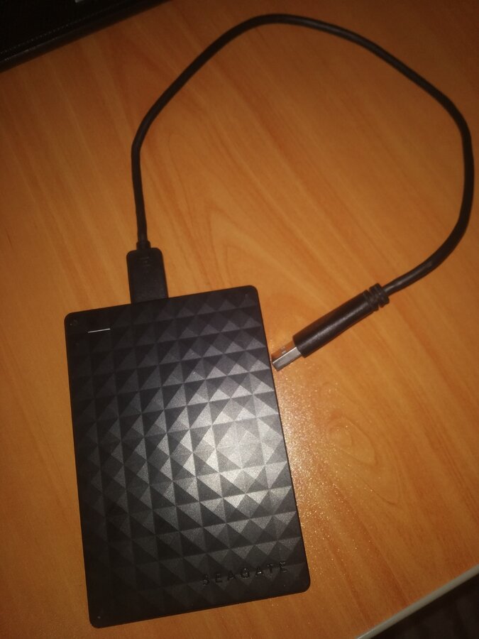

Merhabalar elimde Seagate 1 TB taşınabilir HDD var. Yakın zamanda yaklaşık 3 haftadır açılmıyor bilgisayarımda görünmüyor bile. Sadece aygıt çıkar seçeneğinde marka adı çıkıyor başka bir yerde görünmüyor. Sağlıklı çalışırken üzerindeki mavi ışık yanıp sönüyordu, şimdi o ışık da yanmıyor. Disk 3-4 yıllık bir üründü. Son zamanlarda geç açılıyordu. En son bilgisayarda takılı bırakmıştım, bir şey olmaz diye düşünüp günlerce pc'ye takılı bırakıyordum işim olunca direk bilgisayarımdan ulaşıyordum. Sonra bir akşam işim düştü bir baktım bilgisayarımda disk adı bile çıkmadı, bende diski elime alıp inceledim o an çok sıcaktı nedenini anlamadım. Ondan sonrada hiç görünmedi ara sıra mavi ışık yanıp sönüyordu artık ışık da hiç yanmıyor, sadece enerjilenip hafif titriyor. 1 TB'da 87gb falan boş bırakmıştım, disk en son kırmızıydı. İçinde o kadar çok hatıra foto ve videosu vardı ki şimdi ne yapacağımı bilmiyorum. Yardımcı olabilir misiniz sizce içindekileri nasıl kurtarabilirim? Disk umrumda değil içindekiler derdim

İçini açıp bilgisayar içine takıp bağlayabilirsin. Yada ek aparat ile sata kutular var. Onlarda iş görür.

kesin olur mu dersiniz
Başka bir bilgisayarda HDD'yi denedin mi?
normalde sürekli notebook'da kullanıyordum, şimdi masaüstü pc'de de denedim görünmüyor malesef, hala ulaşamıyorum
kesin çalışır mı içeriğine ulaşabilir miyim sizce?

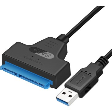

Farklı kabloları denediğinizde de çalıştığını anlamaya yarayan mavi ışık yanıp sönüyor muydu? Bir ihtimal hdd üzerindeki bağlantı noktasının lehimleri kopmuş olabilir. Bu tür ürünler içeriden tırnaklı kilit yapısına sahip oluyor. Kırmadan açmak için telefon ekranlarını da sökerken kullanılan pena gibi ürünlere ihtiyacınız olabilir. Resimdeki ürün ile direk bilgisayara bağlayabilirsiniz. Tabi bazı taşınabilir hddlerde usb direkt hdd anakartına lehimli de olabiliyor.
Olur tabi.

Başka bilgisayarda da çalışmıyorsa HDD, Hakk'ın rahmetine kavuşmuş demektir.☹️
Malesef başka bir bilgisayarda da denedim çalışmıyor
Ekli dosyayı görüntüle 156959
teşekkür ederim bakacağım :)
bu kablonun tam adı nedir
