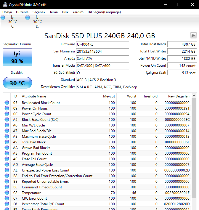

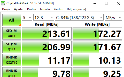

Sandisk SSD PLUS 240 GB 5 aylık kullanımım sonucu değerlerim bunlardır. Sizce nasıl? Anakartım SATA 2 değerler ondan dolayı biraz daha düşük. Ben write değerinin düştüğünü farkettim aldığımda 210 gibi write değerleri alabiliyordum şimdi aldığım değer ise çok daha azı. Sizce böyle devam eder mi? Hızlıca düşer mi? Yorumlarınızı bekliyorum.
    67.7 KB · Görüntüleme: 112
    21.5 KB · Görüntüleme: 113

Bilemiyorum.Tahminimce daha da düşecektir.

sorun yok ki cpun da etkiliyor iyi durumda.

write hızı bende de düşük nedenini bilmiyorum ama kronik sorundan kaynaklı değildir (samsung 860 evo)

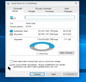

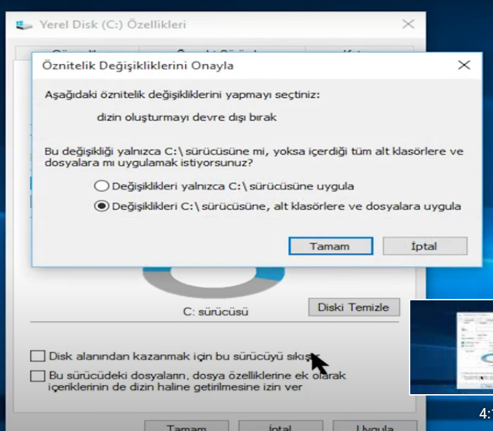

bu sürücüdeki ... tikini kaldır uygula.

Çok hızlı düşmüş kardeşim.
4 Tb okumuş
2 TB yazmış
240 gb ssd ler için en az 80 TB garanti veriyorlar. Yada 3 yıl
Ben Lexar almışım 3-4 gün var. 110 TB civarı garantili yazıp okuta bilirim diske. İleride bakıcam bu nasıl kendini kanıtlıycak.

Evet ne yazık ki. Ama kronik sorunlu olduğu belirtilmiş hr yerde zaten. Ben bakmadan almıştım.
Bu tiki kaldırınca ne oluyor ki?
Ben format atıp hız testi yaptım.
560 okuma
530 yazma çıktı değerlerde.
Sistem açılınca dönme ikonu maks iki defa dönüp açılıyor sistem. :D
write hızı zaten read hızına göre hep düşük olur. Ama dağlar kadar fark varsa bilemem.

Açılmada sıfır sıkıntı benimde. Okuma yazma değerleriniz iyiymiş bu arada. Keşke benim anakart da SATA 3 destekleseydi de bende gerçek değerlerimi alabilseydim.

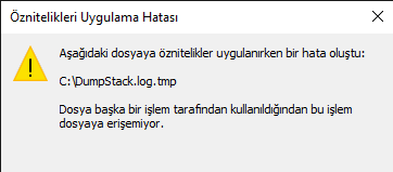

zırt pırt okuma yazma yapmıcak...
Tamamdır yaptım :D
Böyle bir sorunla karşılaşıyorum önemli mi?
Bug gibi bir şey oldu hocam ya kapatamıyorum da napıcam?
    6.2 KB · Görüntüleme: 110
