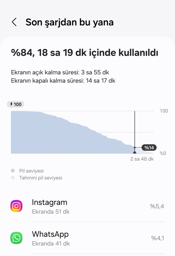

Yardım Samsung S23 Ultra'mın ekran süresi nasıl sizce?
Kubilayhan014
18 Nisan 2019
630
195
43
26
Sizce şarjım normal mi gidiyor? Oyun hiç oynamadım ekran sürem nasıl?
120 hz qhd parlaklık genel de orta ve ortanın üstünde durdu. Gün boyunca mobil veri açıktı 18 den sonra wifi açıktı.

Ekran süreniz olması gerekenden düşük. 120 Hz ve QHD çözünürlükte 7-8 saat gibi bir süre vermesi gerekiyor. Cihaz yeni mi?

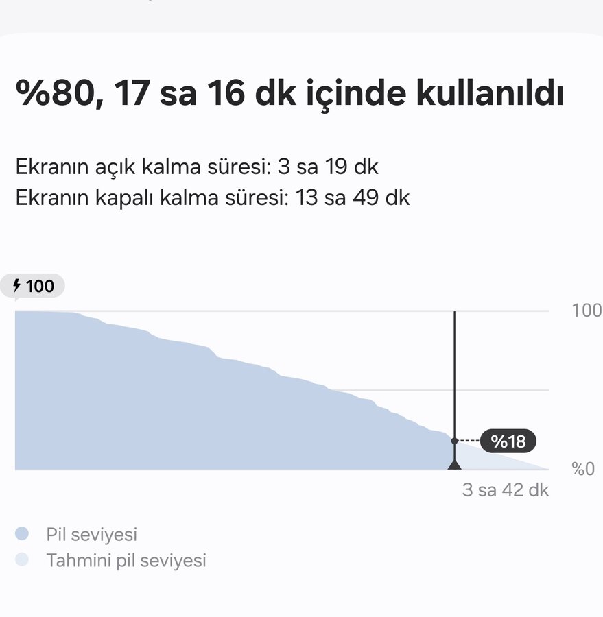

Bencede düşük 7 saati vermesi gerekiyor
Yeni oldugu için olabilir mi acaba? 4 günlük cihaz. Zamanla düzene biner mi sizce?
Neden düşük acaba pil de sorun olabilir mi sizce?

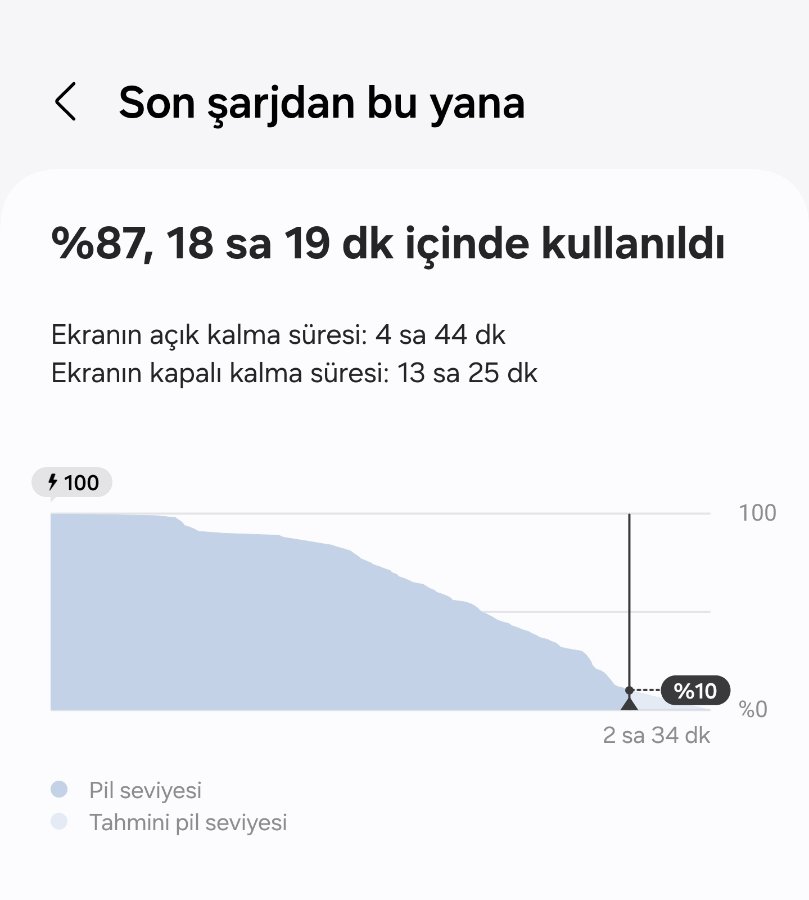

Merhabalar bu gün 1 hafta oldu.
Ekran süresi aynen devam ediyor. Max 4 saat alıyorum. 1 hafta daha deneyeceğim.
8 9 saat alanları gördüm gerçekten batarya konusunda herkes cok memnun bu cihazdan.

Diğer günlerdeki değerler gibi oldukça kötü bir sonuç.
Bu sorunu yaşananlar var mıdır sizce? Ürünün bataryasında ne sorun olabilir acaba üretim hatası mı
Normalden biraz kötü. Pilin sağlığını kontrol ettirebilirsiniz.

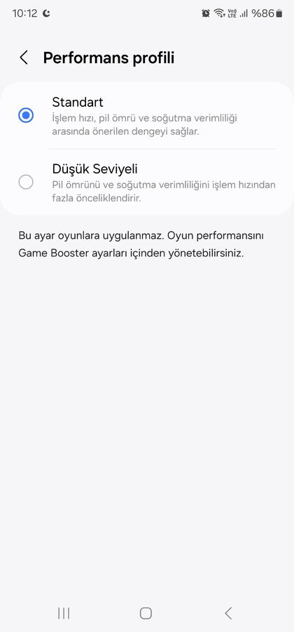

Bu ayarın hangisinde durması iyi olur sizce?
En yakın Ankara da varmış yaşadığım şehirde yok orada ki servis ile iletişime geçeceğim.
Performansı çok etkiler mi bu ayar

Ekli dosyayı görüntüle 193457

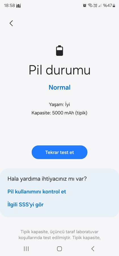

Pil sağlığını kontrol etmek istiyorsan bir uygulama vardı, onu yükleyip samsung destekle iletişime geçip pil sağlığına bakabiliyordun. Unuttum ama adını.

Samsung members den baktım iyi görünüyor ama orada ki yanıltıyor galiba.
Samsung Türkiye ile iletişime geçtim o da aynı sekilde membersten bakmamı söyledi baktım ekran görüntüsü attım piliniz iyi görünüyor dedi. En yakin servis konumunu istedim. Ankara da varmış bana en yakın. Ora ile iletişime geçeceğim.
